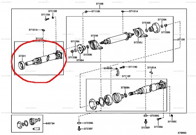

Все здравствуйте. Начал потеть сальник (90311-38062) на хвостовике разадатки. Вопрос вот в чем, достаточно ли снять только переднюю часть кардана открутив четыре болта, или все таки весь придется откручивать, кто сталкивался?
Добавлено спустя 16 минут 25 секунд:
кардан.JPG [ 465.63 КБ | Просмотров: 1558 ]

Кардан сам раскручавать не обязательно.
Достаточно его отсоединить от корпуса машины и он сам весом опустится вниз. При этом хвостовик выйдет полностью из раздатки, вытечет немного масла. В таком положении можно смело менять сальник, а потом все сделать в обратном порядке.
Посмотри тему тут на форуме, чтоб не повторяться, я там писал подробно как сам это делал, как потом регулировал крепление кардана. Там даже вроде фото форумчане выкладывали.

Там понятно возле муфты, просто не хотелось подвесные откручивать от кузова, вот и интересно если открутить переднюю часть кардана не трогая подвесные, вынется ли он из раздатки. С виду вроде должен на крестовинах опустится вниз и без особых проблем выйти, узнать то и хотелось делал ли кто так. В одно лицо весь кардан думаю проблематично будет пихать, держать и так далее, да и подвесные относительно кардана выставлять потом.

Должен выйти.

В общем реально проще было открутить подвесные от кузова и опустить кардан вниз, (не надо катать машину взад вперед или за поддомкраченное колесо крутить) так и сделал. На старом сальнике слетела пружинка, его еле достал, видимо родной еще стоял. Делов на час.
