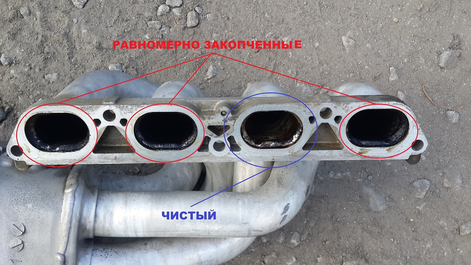

Всем привет! В общем проблема всем известная и заезженная: Машинка vista ardeo 1998 год, двигатель 1zz первого поколения, вибрация на холостом ходу, нестабильная работа на холостых, на ходу все отлично, едет без проблем, обороты нормальные. С проблемой борюсь уже полтора года как её купил. Вот перечень проделанных работ:
1) Первый хозяин менял кольца, маслосьемные колпачки, цепь, и тд и тп. (как он это делал, и какого качества были проведенные работы я незнаю, но двигатель не дымит, не сопливит, масло не кушает вообще.2)Заменил свечи, вв провода, катушки. Почистил топливную систему. Заменил топливный насос со всеми фильтрами. Заменил воздушный фильтр. Почистил дросельную заслонку, и клапан ХХ. Почистил расходомер воздуха. Все подушки в круг заменены на оригиналы. Вся система VVTi в исправном состоянии. Компьютерная диагностика ничего не показала. Сервисмэны разводят руками. А проблема не изчезла, я уже опустил руки и вот тут появилась зацепка: Снял впускной коллектор а там такая картина. три впускных патрубка равномерно закопченные, а патрубок на втором цилиндре слегка грязный. (форсунки проверял методом отключения фишек поочереди, все работают, только вопрос как работают я низнаю) Может в этом проблема таится???? Ниже фото.
Комментарий к файлу: Вот такая вот картина!

1,4- 2,3 работы

Похоже на подсос воздуха, либо что то с клапанами.
