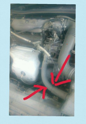

Может есть у кого этот патрубок? Или артикул? Спасибо заранее, товарищи.!!!
OdBKIKHF-0M.jpg [ 112.88 КБ | Просмотров: 1644 ]

в запчастях для камаза подбери шланг по размерам,
да и не мучайся

Думаешь пойдет? Эта не родная стоит, ее пучит когда двигатель нагреется. От Камаза покрепче будет?

Проверь / поменяй крышку радиатора и перестанет пучить.

Крышку в смысле которая горловину закрывает ?

Которая на радиаторе стоит, при излишнем давлении открывается и выпускает лишнее в расширительный баста. Через поиск найдешь информацию какую надо.
да и не мучайся
Дык е Жеки уже стоит от 2109 сам смотрел

Жека, что за крышка радиатора?

Жэка вот 16571-74470
а здесь впиши номер кузова и найдешь все артикулы http://toyota.epcdata.ru/
