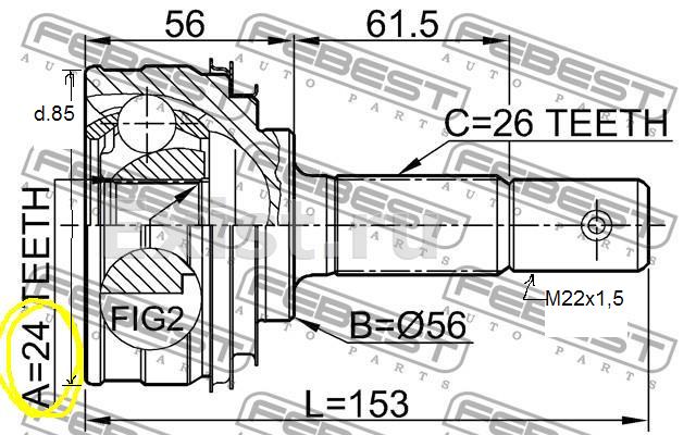

alekc2805 писал(а):
Нужна помощь по наружним шрусам.тоесть точные размеры .количество зубьев снаружи и внунтренние в гранате,двс 3с-фсе ,корбка с типтроником U-240E.В екзите сказали нужны точные размеры гранаты.
А выше в теме глянуть не?
Я там все размеры выложил. HDK себе ставил на 3s-fse так что 100% размеры точные.
 Заголовок сообщения: Re: Выбор ШРУСа для переднеприводной Висты (3SFSE).
СообщениеДобавлено: 04 май 2015, 21:06
553 писал(а):
На 3S-FSE задних приводов нет
Ну, это у кого как :mrgreen: ))).
Для alekc2805.
Вот смотри размеры, проверено - соответствует оригиналу.
:good: ...
граната наружняя.jpg [ 56.16 КБ | Просмотров: 911 ]
