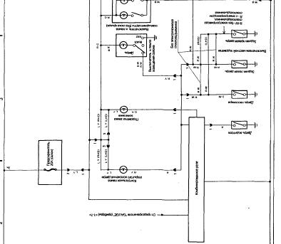

Задние двери соединены с передней пассажирской, отдельно только водительская.
Toyota_CAMRY_&_VISTA_83-95_532.jpg [ 19.47 КБ | Просмотров: 1321 ]
 Заголовок сообщения: Re: задние двери и салонный свет
СообщениеДобавлено: 20 фев 2015, 13:53
Зарегистрирован: 17 окт 2014, 23:11
Сообщения: 159
Откуда: Сим
О машине: SV32 3S-FE 1991г
Репутация: 4
спасибо буду смотреть как потеплее будит
