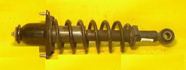

Подойдут ли стойки с SV50 на SV55 4WD ? Подарили стойки, вот теперь думаю что с ними делать и подойдут ли они вообще. Кто имел опыт подскажите.

передние одинаковые на всех 50х кузовах, а задние разные!
поиском не ленись пользоваться....тут недавно обсуждали об этом, в каталогах коды у задних амортов разные, да и визуально разные

Хочу уточнить:
передние одинаковые на всех 50х и 55х кузовах, а задние разные!
Юбка-опора пружины выше-ниже...
Остальное поддерживаю полностью.

Сегодня заезжал на СТО, перед одинаковый, верно. А зад можно так же практически любой поставить сказали, просто откручивается "юбка" верхняя и прикручивается со старых. Мастеровой грит должно пролезть. На днях скажу точно получилось или нет.

LSD, зафотай процесс, или хотябы новую и старую рядом...чтобы разницу видно было.

Парни, специально еще раз откапал фотографии, сами еще раз внимательно посмотрите! Нижняя юбка-опора пружины на стойках стоит на разной высоте - это раз, и высота и число витков пружины тоже разные - это два.
Вывод: стойки разные!!!

Передние стойки от 50-го(2вд) и 55-го(4вд) кузова одинаковы по посадочному месту, но разные по пружинам. разница небольшая, поэтому можно ставить и те и другие куда угодно, так?
Задние стойки от 50-го(2вд) и 55-го(4вд) кузова одинаковы по посадочному месту, но в корне разные по конструкции, поэтому ни а какой взаимозаменяемости речи быть не может, так?
Также при продаже стоек контрактных, многие указывают в дополнение модель двигателя т.е допустим 1zz и 3s-fe, что в принципе должно быть не важно, т.к. важным должно быть соответствие кузова V50 или V55.

Если передняя контрактная стойка от 2WD, то она быстро сядет, если ее поставить на 4WD (SV55).....надо менять пружину! Если наоборот, то даже лучше...2WD повыше будет.
Задние у 4WD подходят только от 4WD.

Мне на разборке посоветовали, если поставить задние стойки контрактные от калдины кажется 240 они одинаковые но машина будет выше. Не кто не сталкивался?

читайте тему по ссылке http://www.vistaclub.ru/forum/viewtopic.php?t=997614
там я приводил сравнение, чего от каких подходит....
