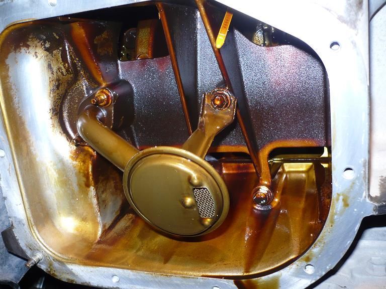

на трех тысячах стрелка чуточку дернется и ноль эмоция , когда отпускаешь газ , стрелка чуть ниже спускается , пробитые магистрали я думаю смог бы заметить , хотя черт знает , фильтр да , поменян , старое масло то я не рискнул заливать , в печку ушло , почти весь блок бензином мыл , правда поддон мыл ни я а друг , вроде должен был нормально помыть , но вдруг , мысль сейчас такая возникла , а если он его плохо помыл , там ведь все же двойной слой идет , а что если там есть какой то тяжелый мусор , который оседает когда мотор глушишь , и начинает на маслоприемник налипать когда тот сосет ? сейчас то я сделал уже просто сетку то что кстати выглядело так
Добавлено спустя 1 минуту 53 секунды:
обе фото не мои но результат понятен я думаю , так вот , теперь ведь теоретически если в поддоне остался какой то мусор , он ведь может притягиваться и оседать ?
Комментарий к файлу: фото не моего , взял с сети , это вот сначала сетка закрывалась так
ровный.JPG [ 93.2 КБ | Просмотров: 2124 ]
Комментарий к файлу: а я сделал так , потому что туда говна набилось и не хотело выходить
пустой.jpg [ 97.96 КБ | Просмотров: 2124 ]

Сразу забить не может сетку, если только листом. Судя по фото маслоприемника двигатель похоже закоксован и могло коксом забить канал или что то попало под редукционный клапан насоса.

фото не мои , просто нашел в интернете похожее , вот она схема подачи масла на моем моторе , датчик находится на выходе из фильтра масленного http://toyota-club.net/files/faq/04-01- ... ub_800.png
