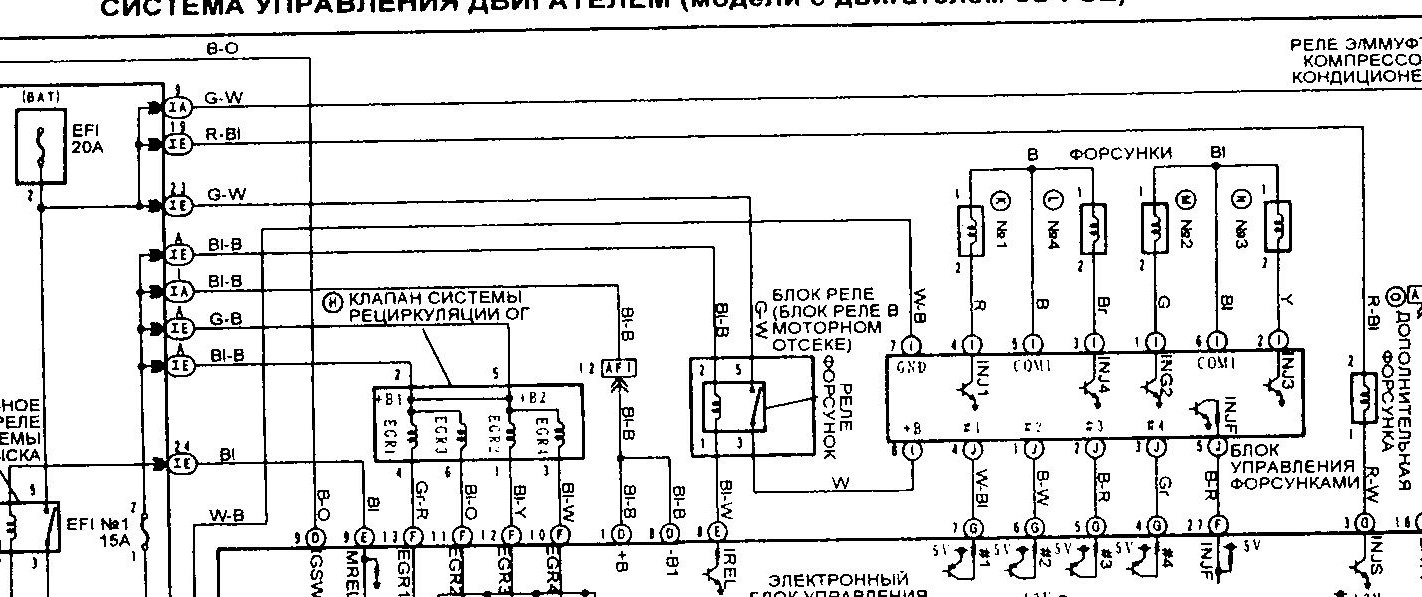

вы не правы насчод фхп на ней всегда есть минус а вот плюс у нею идет импульсам примерно 3 секунды инфа 100%
Да хоть 200%, схему посмотрите - плюс идет постоянно с предохранителя EFI 20A.
p0325-sel.jpg [ 253.45 КБ | Просмотров: 1732 ]
