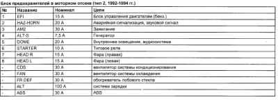

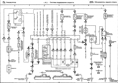

Репутация: 2026
FR DEF в моторном отсеке. 30А. Схема на внутренней стороне крышки предохранителей.
Это обогрев лобового стекла! И, по всей видимости, схема на 50 кузов!
