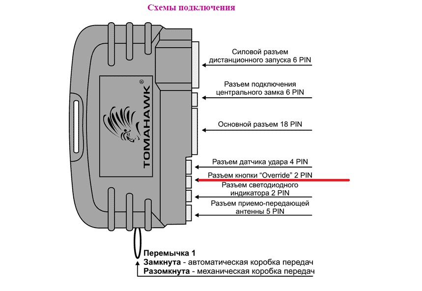

тамагавк 9010
 Заголовок сообщения: Re: OVERRIDE
СообщениеДобавлено: 22 ноя 2014, 12:00
Сообщения: 1033
О машине: 3S-FSE 2001г.
Репутация: 956
сига.jpg [ 88.73 КБ | Просмотров: 2438 ]
