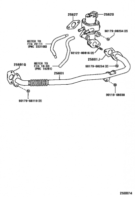

Так ее ж можно снять и почистить, 5 гаечек открутить надо. Или она - трубка повреждена и травит??
3adab9ef1e6e8eb7d0dc08f2c6a93e08.png [ 26.04 КБ | Просмотров: 789 ]

Тоже трубка лопнула, и в салон тянул жуть. тупо на впускном коллекторе поставил пластину металлическу (заглушил) и трубку назад одел. все норм уже год почти по расходу разницы вообще не заметил!

трубка лопнула по гофре, выхлоп тянет в салон так что езда возможна лишь при открытых окнах, что доставляет кучу проблем (зима в Горном Алтае). Пытался заглушить данную трубку - двигатель стал работать с провалами и обороты стали плавать.

Попробуй запаять. Может получиться.http://www.youtube.com/results?search_q ... %B1&page=2

Холодной сваркой сделай! Мне кажется если обороты стали плавать после глушения, надо чистить БДЗ и коллектор! Я глушил проблем не было, но на всякий случай клему скидывал на 5 минут)
