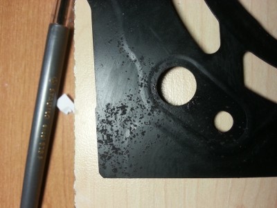

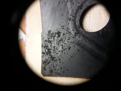

Правы оказались те, кто предположил, что под прокладку попали посторонние включения. Не знаю, как это могло случиться (собирали аккуратно), но факты - вещь упрямая. Со стороны блока под прокладку попал песок. Причем, повредилась как прокладка, так и плоскость блока. Ногтем явственно ощущались неровности. Метал блока - мягкий. Пробовали деревяшкой снять неровности - на металле явственно остаются царапины. Взяли лезвие большого канцелярского ножа и по возможности сохраняя плоскость сняли бугры. Проверили ногтем - не цепляется, хотя ямки ощущаются. Опасался, что этого будет не достаточно. Дабы соблюсти момент затяжки, приобрел предельный динамометрический ключ (первоначально пользовался стрелочным). Затянули, довернули на 90 градусов. Причем, по субъективным ощущениям, усилие было меньше, чем в первый раз. Да, промакнули все колодцы. Здесь я не ошибся - полный масла колодец был тот, что ниже всех стоит - крайний со стороны выпуска четвертого цилиндра - масла до верха.... В остальных, в том числе и у проблемного - того, что обежал, только на донышке не более 1 мм. На сорок раз протерли, проверили, что ни чего ни где не попало.
Двигатель завелся без проблем - в зоне подтекания - СУХО!!!!!
Попытался сфотографировать прокладку с повреждениями. Блок, к сожалению, снять не получилось, но мне кажется, картинка была аналогичная.
Комментарий к файлу: Повреждения прокладки

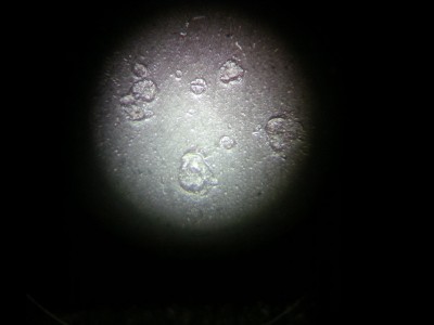

Еще добавил два снимка. Первый - среднее увеличение:
Комментарий к файлу: Среднее увеличение
20141006_222846_1.jpg [ 88.65 КБ | Просмотров: 836 ]

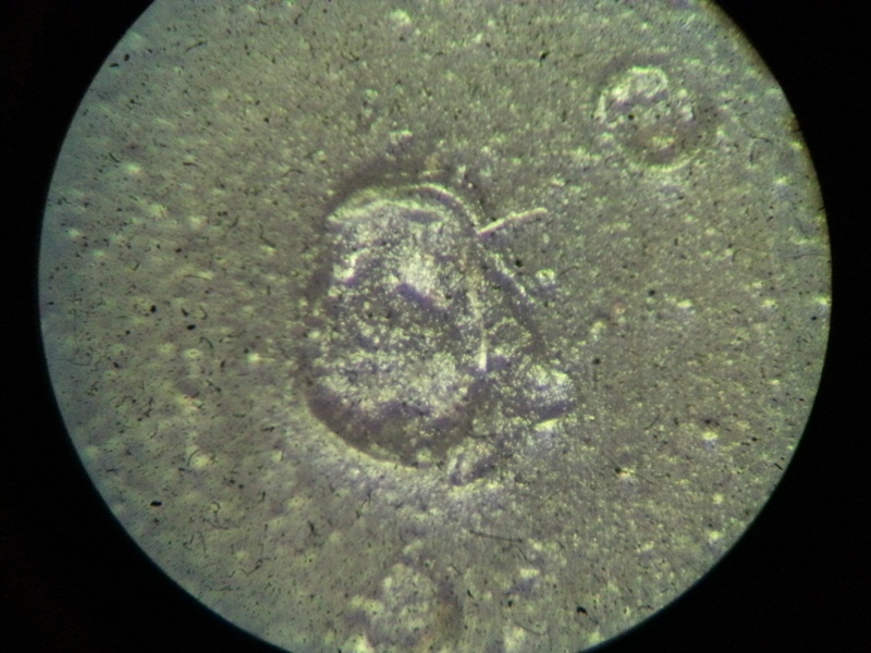

Второй - план одного из "кратеров". На снимке видно, что края кратера не раздавлены, соответственно, как минимум на размер этого самого края прокладка не прижалась к плоскости блока. К сожалению, оценить размер бортика я не могу. Увеличение микроскопа 98.
Комментарий к файлу: Максимальное увеличение
20141006_223040_1.jpg [ 194.28 КБ | Просмотров: 836 ]
