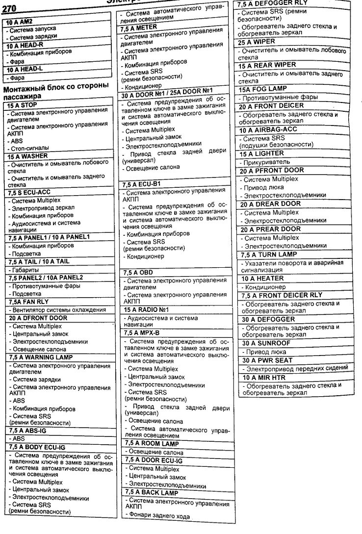

Расположение реле и предохранителей.

Преды.jpg [ 203.37 КБ | Просмотров: 5317 ]
Преды2.jpg [ 411.09 КБ | Просмотров: 5317 ]
