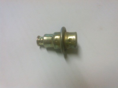

Gievskiy-DS писал(а):
не правильно, он служит не только для того чтоб в обратку не скидывал, а так же от избыточного давления и если он постоянно скидывает, то и должным образом авто работать не будет, на холостой ход не проявится, а при нагрузке это очень сильно проявляется
Добавлено спустя 58 секунд:
в тапок даешь, машине не хватает, вот она как припадашная и ведет себя, у нас клапан в колбе с насосм стоит, в моторном отсеке нет ни чего
просвятил :oops:
т.е. это и есть регулятор чтоль...
IMG_20140814_103048.jpg [ 105.38 КБ | Просмотров: 3915 ]
 Заголовок сообщения: Re: Топливная система
СообщениеДобавлено: 14 авг 2014, 22:30
Сообщения: 12747
Он самый.
