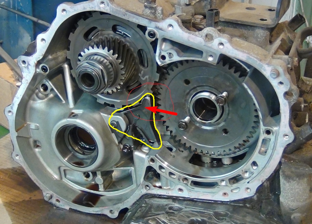

Серж М писал(а):
На первичном стоит небольшая шайба с шлицами которая в жесткую муфту заходит и стопорит вал ! Скорей всего срезало те самые шлицы, на авто с задним приводом лечится очень быстро т.к. разбирать мало, здесь будет геморрой ! Советую просто научится обходится без стоянки !
DSC05905_2.jpg [ 359.25 КБ | Просмотров: 936 ]

Здравствуйте господа!
Появилась выше обозначенная проблема.
Серж М и Kamas.spb отзовитесь. Правильно ли я понял, что требуется замена детали обозначенная стрелкой (на фото)?
Насколько реально самому исправить?
Нужно ли снимать коробку? Или можно отодвинуть и подлезть?
Сколько стоит эта работа в сервисе?
Может кому приходилось самостоятельно ремонтировать? Поделитесь опытом.

незнаю как в сургуте, но в бурятии монтаж/демонтаж коробаса 3000 + нарерное 1500 за работу + масло 3000 за 8 л. и по желанию фильтр. это очень грубые подчсеты +/- 1500. снимать коробас одназночно нужно. не подлезишь ни как, а если даже и подлезешь, возможности снять эту хрень не будет.

Понял. Спасибо.
Пока буду обходиться так.
Интересно, есть ли возможность заказать эту деталь, или только Б/У на разборках?
