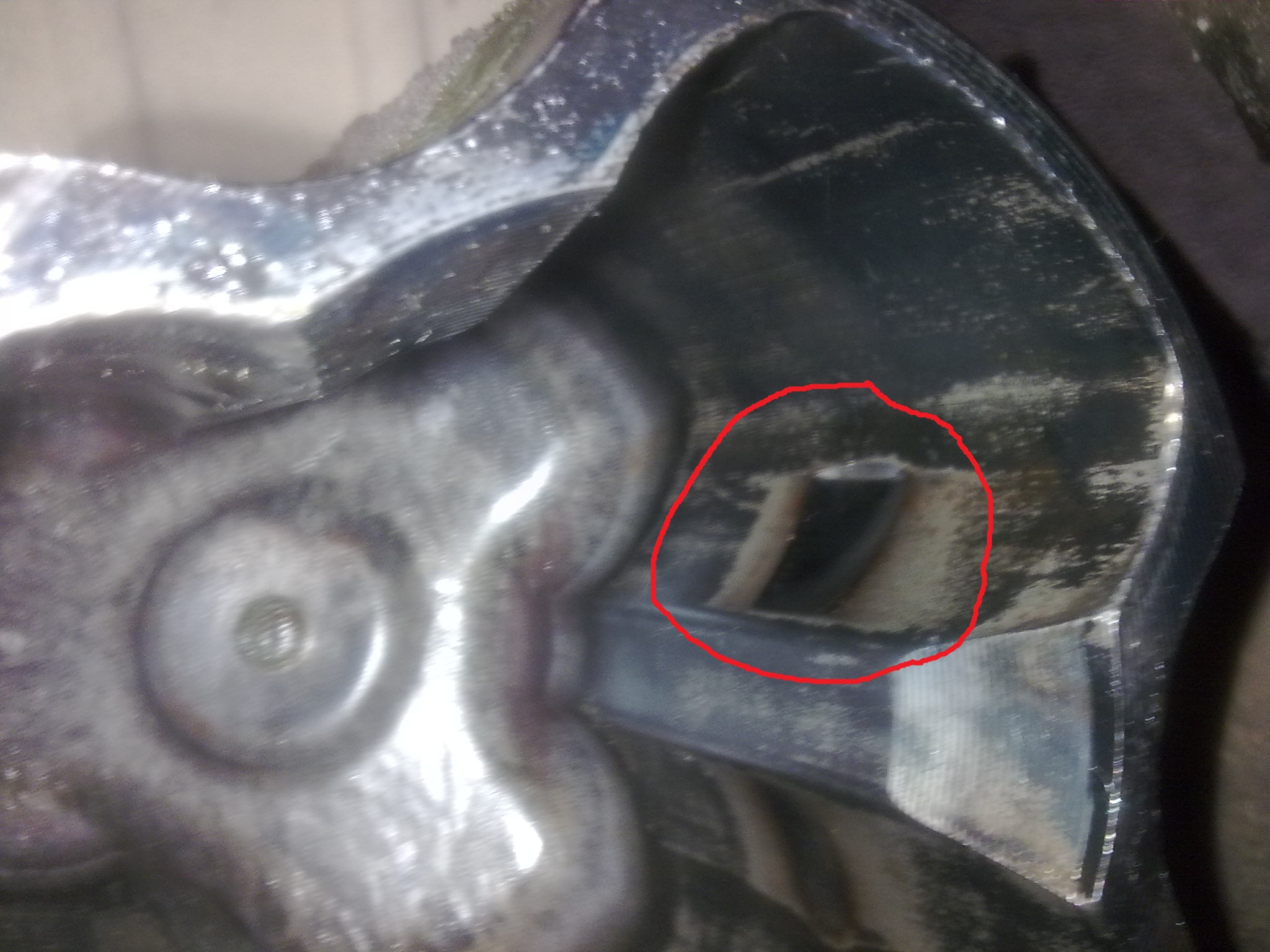

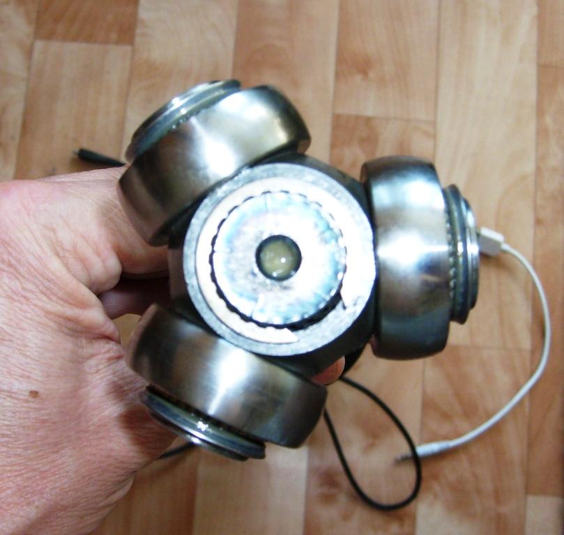

ANTON357 писал(а):
Всем доброго дня! Хочу спросить у всех по триподам! Можно ли менять стакан, который вставляется в АКПП отдельно от трипода? Чем это грозит?
Привет!
Отвечаю по сути вопроса:
1.Стакан (корпус внутренней гранаты) меняется без проблем, т.к. как уже тут написали, он заполнен внутри специальной смазкой и в него просто вставлен трипоидный подшипник надетый по шлицам на вал привода и зафиксированный стопорной скобой, роликами (3шт.) в специальные пазы в стакане. (см.фото).
2. Чтобы произвести его замену можно вынуть\выдавить\выбить весь привод всборе и заменить, а можно вынуть и частями, т.е. вынуть привод отдельно, предварительно расфиксировав большой хомут крепления пыльника\гофра на стакане и подставив под масло емкость). А после этого уже отдельно выдавить\выбить сам стакан.
Вопрос:
У тебя развалился трипоидный подшипник и повредил внутри пазы в стакане или появились намИны\выработка металла на внутренней поверхности на пазах внутри стакана. (см.фото)???
:smile: :?:

ANTON357 писал(а):
Чем это грозит?
Как вариант возможна небольшая вибрация :smoke: ...

Привод прислали без стакана, вот и думаю, так как сейчас у меня небольшая вибрация, то мой стакан уже наверное износился , и оставлять его нельзя. Вот и думаю, что делать?!
 Заголовок сообщения: Re: Внутренний шрус!!!
СообщениеДобавлено: 25 июл 2014, 15:10
Промойте стакан изнутри и проверьте, если есть выработка, как на фото выше, то его под замену.

Как на фотке - будет большая вибрация, у меня так было из-за неправильной смазки.
В "стакан" набивайте Castrol LMX, проверено >100 000 км с такой смазкой.
