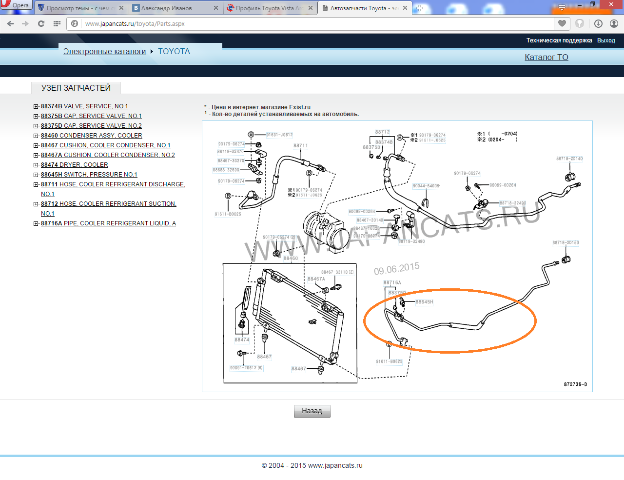

как чистить систему и менять фильтр, можно по подробней, пошагово, может есть фото отчет.
я так понимаю 250 грамм масла это полный объем в системе?
по схеме есть только датчик давления хладагента, где находиться фильтр http://www.exist.ru/price.aspx?pid=2190 ... Cat=Toyota

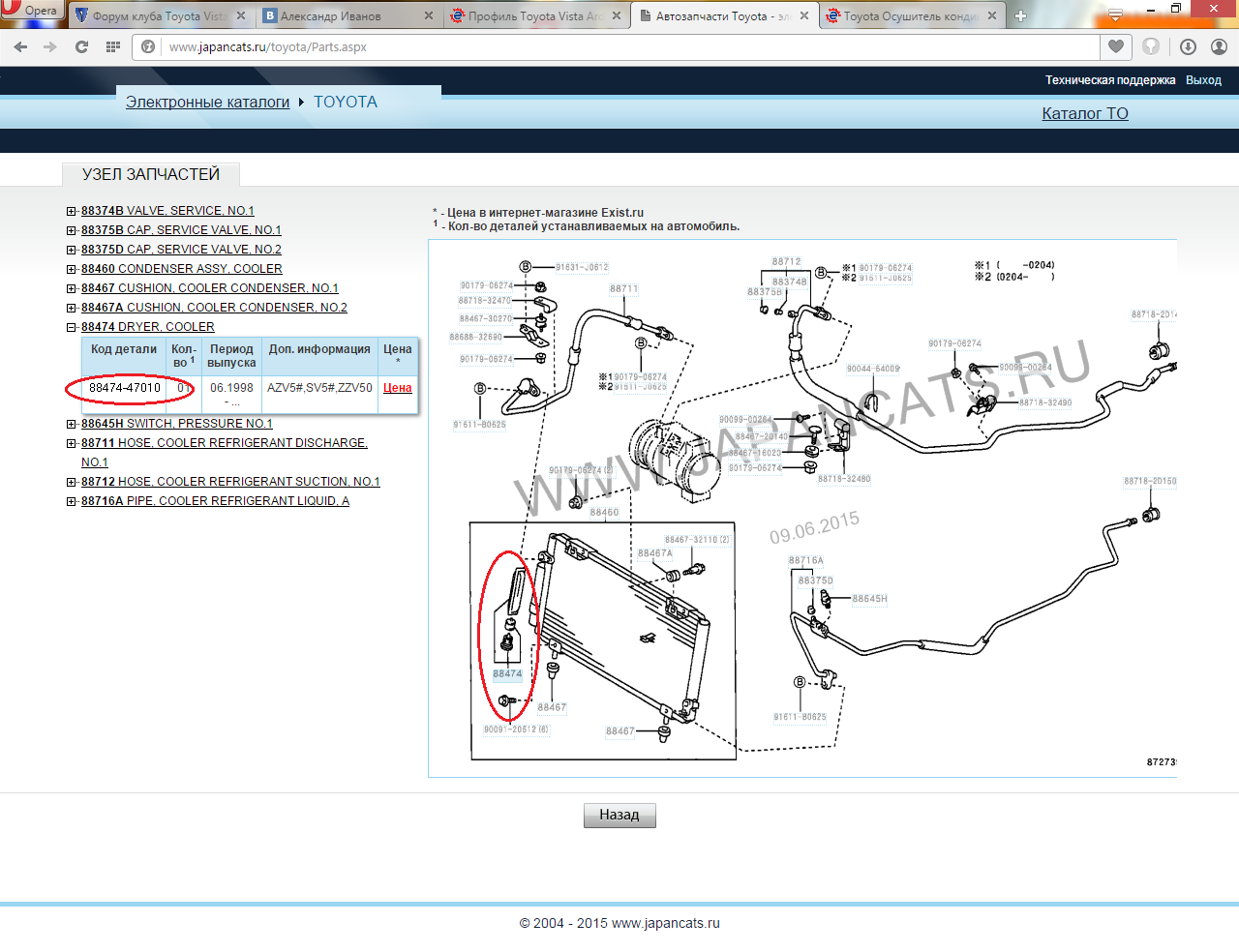

Фильтр стоит на внешнем радиаторе справа ввиде трубки. Снизу пробка под шестигранник или ключ. Скину потом фото.
Значит промывать систему, нужно промывочным фреоном, а 250г масла на всю систему.

Комментарий к файлу: там только длинная трубка в салон идет
трубки кондера.png [ 194.62 КБ | Просмотров: 1993 ]
Комментарий к файлу: или это вот этот фильтр, бьется как осушитель кондиционера
трубки кондер2.png [ 212.74 КБ | Просмотров: 1991 ]
