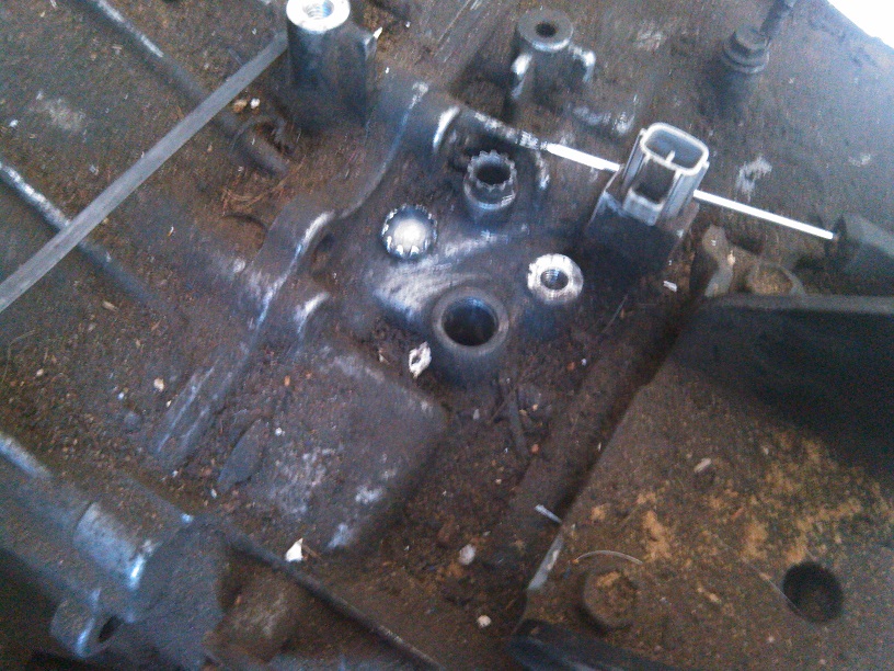

Доброго дня!
На днюх увидел что из коробаса бежит масло, причем давит через сапун что стоит с верху на коробке... :evil: че делать, кто че скажет? :?:
спасиб.

Масло в коробке большому давлению не подвергается как например в Двигателе.
Предполагаю, что либо сапун неисправен (заменить), либо нарушилась герметизация в месте установки сапуна (восстановить).
Так бывает, хотя редко.

я на старой коробаске смотрел... чет не понял как его от туда извлечь... он по идее же должен быть съемный, да? завтра буду досконально изучать старый коробас.

он несъемный как бы заклепан, под ним есть для ключа грани выкручивается целиком (по крайней мере на моей 140). оттуда не может давить, может быть капает из под трамблера?

гы) у меня нет трамблера... виста в 50 кузове... если ты говоришь от туда не может... а тогда от куда? лужа масла возле сапуна... может ли давит через дачики на верху коробки???
Добавлено спустя 4 часа 35 минут 34 секунды:
не снемается сие чудо с коробки, не резьбы не выемки под ключ... снимается только крышечка... и дыра в каробас ))) может его заглушить раз там давление не очень большое??? ну как вариант... на выходных мымою коробку и буду смотреть, можен из под дачиков давит... колечко мож пропускает....

помыл коробку, поверил резиновые колечки на датчиках, они норм... для теста взял стекловату и накрутил возле сапуна... прошел день, полез снимать, вата в масле, соответственно давит через сапун однозначно... может на него шланг одеть и вывести по выше???

Это означает или масла чрезмерно, или масло в коробке пенится, или закипает.

чтоб масло гнало через сапун АКПП надо, чтобы в картере АКПП было избыточное давление, чего по определению быть не может или температурное расширение...Возможно жидкости слишком много и при нагревании она немного попадает наружу...(не исключайте, что щуп может стоять не родной)

хм... дело не в шупе... на робочей темпиратуре, на заведеную на N выташил шуп, масло по нижней ризке "cold", не может же шут вот так пиз...ть
кстати вот фото сапуна на старой коробаске...
IMG_20140715_134530.jpg [ 253.09 КБ | Просмотров: 3814 ]
IMG_20140715_134623.jpg [ 239.53 КБ | Просмотров: 3814 ]
IMG_20140715_134631.jpg [ 257.96 КБ | Просмотров: 3814 ]
