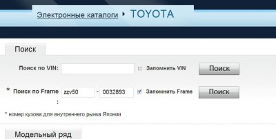

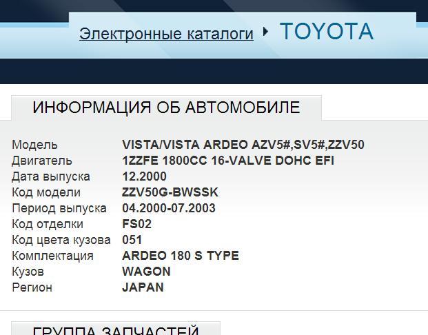

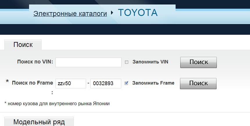

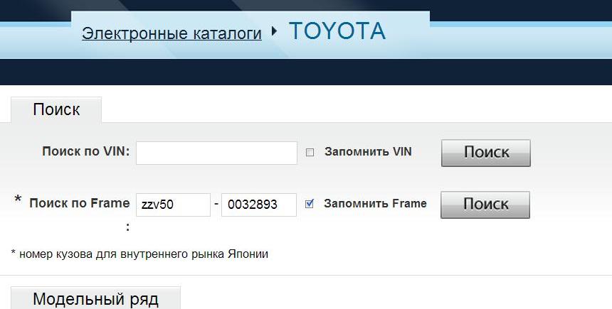

Вбейте сюда номер своего кузова и получите информацию по авто:
1111.JPG [ 34.8 КБ | Просмотров: 6619 ]
2222.JPG [ 42.72 КБ | Просмотров: 6619 ]
Если цвет кузова 199, то краску подбирать необязательно. Это стандартный серый цвет и малярщики его хорошо знают. Я вот, когда в прошлом году обвес красил, зря только лючок снимал - не понадобился. Зато обратно его поставили по-конски, пришлось переделывать.

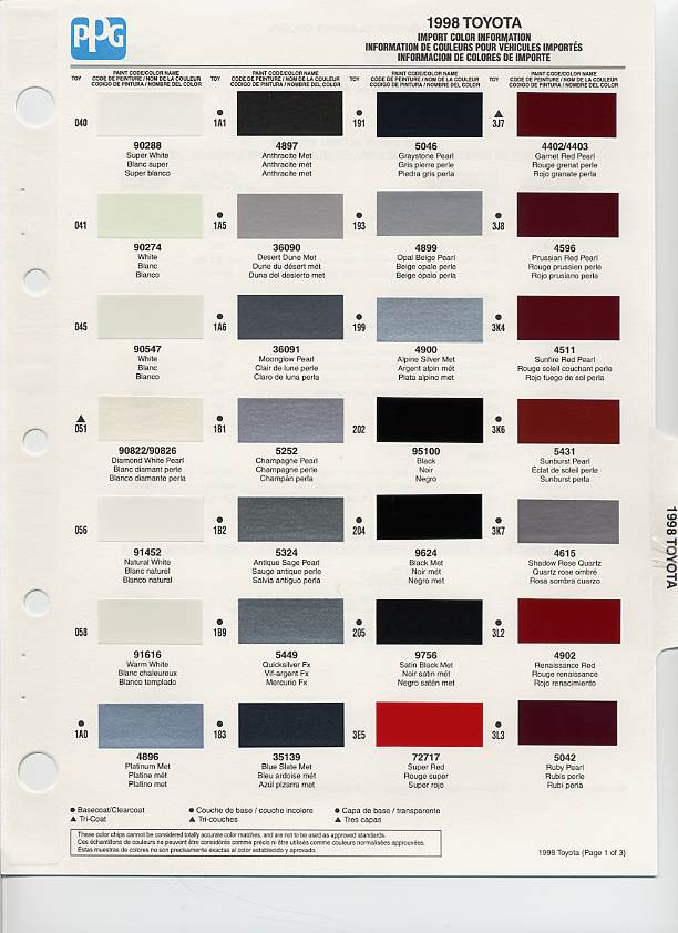

download/file.php?id=936&mode=view - вот к примеру таблица кодов цвета красок, в которые тойота красила автомобили выпущенные в 1998 году. Какой из множества оттенков назвать серым, а какой серибристым сказать трудно - сколько людей столько и мнений)) Идеальный вариант спросить у продавцов запчастей с какой машины сняты интересующие детали, а именно: либо узнать № кузова (или frame) и проверить через экзист например, либо сразу код краски с подкапотной таблички. Зная код краски своей машины и донора принимаете решение. Иначе определить точно цвет и тем более оттенок без помощи специалиста будет крайне сложно. Но даже при таких идеальных условиях есть риск, что что-то уже перекрашивалось - либо на Вашей машине, либо на той с которой запчасти, плюс фактор выгорания играет роль.

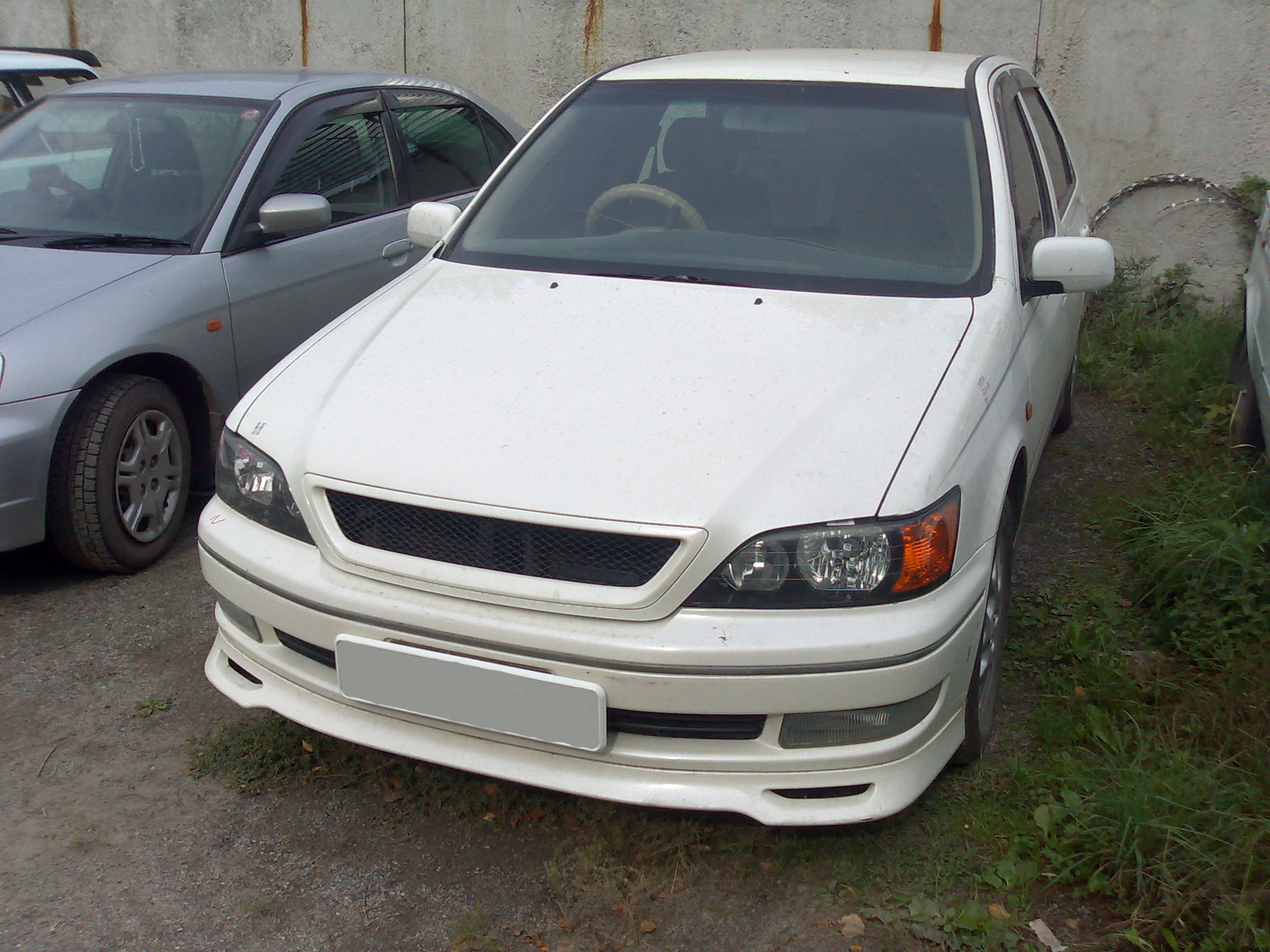

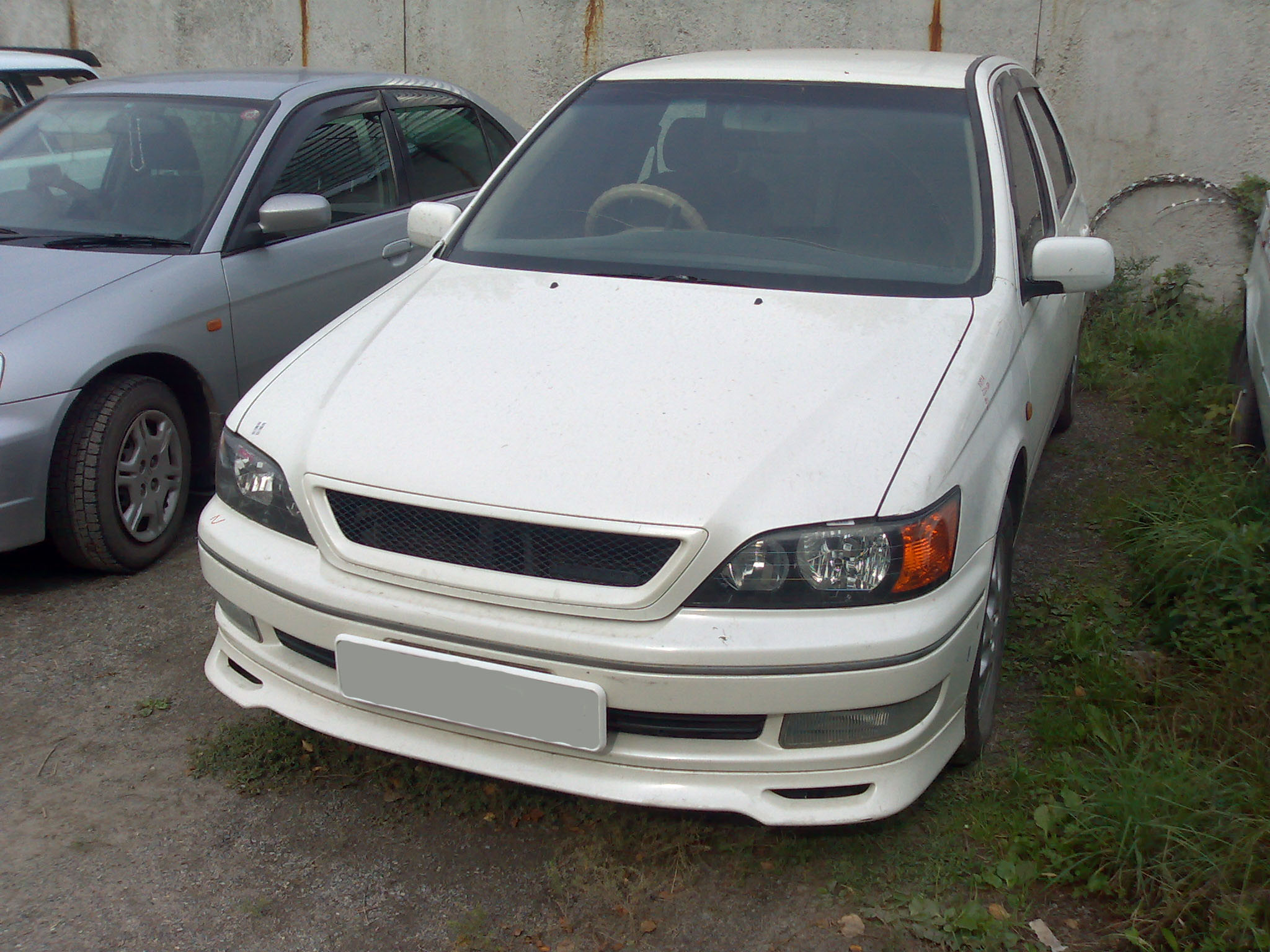

В своё время я ездил на машине с перламутровым белым капотом и бампером, а сама машина была просто белая и не многие видели разницу, да и я особых неудобств не испытывал пока ездил на ней несколько месяцев до покраски)) Вот она кстати в том состоянии:
виста.jpg [ 477.57 КБ | Просмотров: 6474 ]

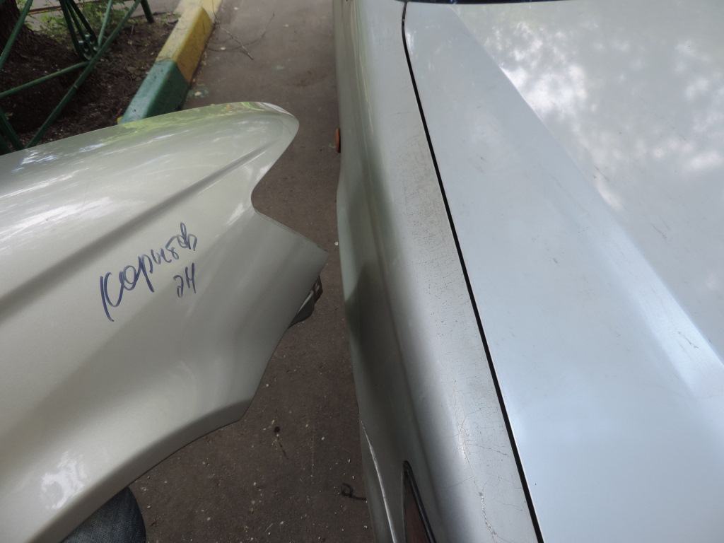

господа, прошу совета.
вот крыло и капот. что из них цвета 199, а что нет? Или оба 199, просто кто-то из них настолько "выцвел"?
Мне кажется, что они всё-таки именно разных цветов.
Комментарий к файлу: крыло и капот
krilo_i_kapot.jpg [ 133.95 КБ | Просмотров: 6263 ]

Капот 199.
 Заголовок сообщения: Re: Цвет кузова
СообщениеДобавлено: 05 июл 2014, 16:50
Adam.Jones.J у тебя капот цветом 199 это точно не перепутаешь,а вот крыло что установлена у тебя на машине крашена цветом 1с0 Почему так уверен у меня у самого цвет 199, а вот когда взял сполер на свою ардео то цвет был 1с0 хотя с далека не заметно было разницы)

ребята, спасибо!
Подтвердили мою мысль.
Вот зла не хватает. Читаю везде в инете, что 199 - самый простой цвет для покраски, подбирать/мешать вообще ничего не надо. Вот какого было красить в другой? Ладно бы покрасили нормально - так нет, всё крашенное волдырится и облупляется.
Родной цвет остался только: багажник, крыша, верхняя кромка боковин.
Капот уже сам купил правильного цвета. Сейчас крылья стараюсь подобрать.
Вот где краска родная - всё до сих пор хорошо с ЛКП. А всё крашенное - через 3 года после покупки уже как хз что - всё растрескалось, пооблуплялось. Вот честное слово - руки бы выкорчевал и тому, кто красил и тому, кто решил так покрасить.
Молчу уж про то, как можно было машину довести, что пришлось почти всю красить....
Слабо себе представляю ДТП, в котором можно было повредить ВСЕ бока, но НЕ повредить геометрию и крышу. Тем более что следов корректировки элементов кузова никаких не заметил (а снимал и капот и крылья)
СообщениеДобавлено: 05 июл 2014, 18:24
Не за что. На самом деле цвет 199 простой но его правильно надо красить и не которые маляры не соблюдают технологию при покраске.
