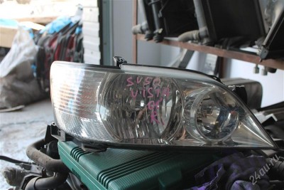

хм, что-то номер детали не сошёлся, вот такая например оптика подойдет?
http://irkutsk.baza.drom.ru/good/fara-p ... 46149.html
(не реклама, просто прощу помощи в выборе)

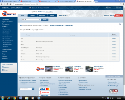

Там где номер, я не вижу. По тем цифрам вот что выдаёт
2.png [ 207.48 КБ | Просмотров: 1675 ]
Последний раз редактировалось igor301073 26 апр 2014, 21:43, всего редактировалось 1 раз.
 Заголовок сообщения: Re: Помогите определить код фары и зеркала
СообщениеДобавлено: 26 апр 2014, 21:42
Зарегистрирован: 27 фев 2014, 07:34
Сообщения: 17
Откуда: Иркутск
О машине: Vista 2001 1ZZ
В обоих случаях указали 32174

Отражатель дальнего должен быть круглым.
Дорестайл обрезан чуть снизу и с верху.

Отличие оптики: http://www.vistaclub.ru/forum/viewtopic ... 82#p256282
Фару, если будешь искать в инете, смотри объявления с фото. Вопросы сами отпадут. Вот, например: http://parts.japancar.ru/?code=parts&mo ... 0&cl_R_L=R

Номер оптики действительно оказался 32-174 (написан на нижнем крае фары).
Из личного опыта - сразу проверяйте целостность всех крепежей на фаре - там есть хитрые защёлки, которые прижимают бампер к фаре. Сначала купил с одной такой отколотой, пришлось лишний раз мотаться.
