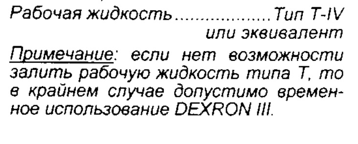

Выдержка из мануала:
1.jpg [ 73.37 КБ | Просмотров: 4289 ]

Т.е. если я воткну в Ардео щуп от Кариба - мне нужно будет заливать TYPE-T? Орригинально... Щуп - не показатель, если машина была в чужих руках. Вся правда - в мануале. И щуп не укажет заменителей штатной жидкости.

по книге - На v50-55 менять жидкость необходимо раз в 30т.км, как для режима в тяжелых условиях (РФ тяжелые условия). Заливается в штатную АКПП T-IV и ее аналоги. Об этом всем много написано на форуме, в том числе в разделе документация - viewtopic.php?t=852 или в ФАКе этого раздела.
Так же есть инфа по разнице жидкостей...свойства у них разные, для разных агрегатов и баста.
