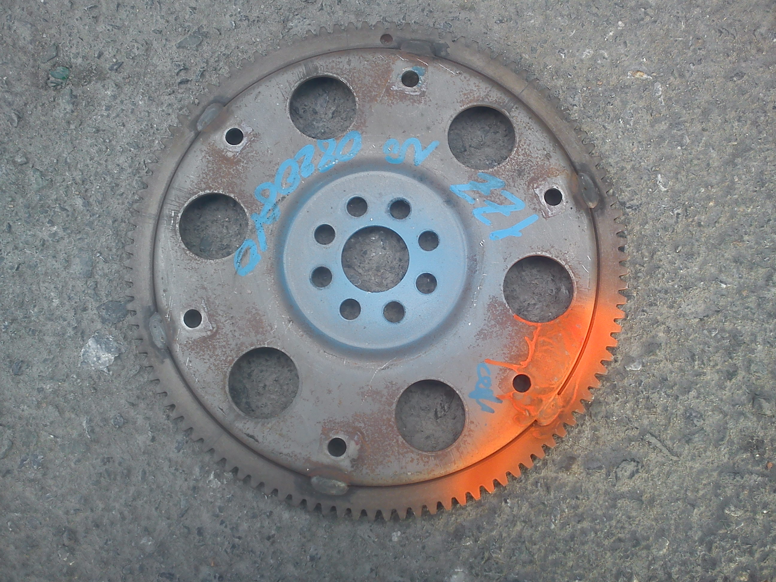

всем привет автолюбители,была такая история что-то очень стучало в двигателе, стучало и на горячую и на холодную,объездил кучу автосервисов,все говорят по разному,а конкретно какая проблема выявили только сегодня,оказалось накрылся маховик между двигателем и коробкой,купил контрактный за 1000 руб.и заменили хорошие спецы за 3000 тыс.Самому не где было менять.!!!!!!!!!!!!!
Комментарий к файлу: не рабочий маховик в середине по кругу шла трещина и отколот кусок на фото видно
DSC00017.JPG [ 437.93 КБ | Просмотров: 2403 ]
Комментарий к файлу: контрактный за 1000 руб
DSC00004.JPG [ 934.7 КБ | Просмотров: 2403 ]

Занятно - а о причинах такого дефекта не задумывались? Там походу - либо перегрев был и его сначала повело, а потом под нагрузкой подломило, либо заводской брак, но это уж совсем экзотично.

После сварки сделали балансировку?

Там о сварке ни слова - заменен на контракт

А это что, с завода нафигачено?

Да, это - заводская сварка. На первом рисунке родной маховик повернут другой стороной. Там - такие же приварки.

Что-то не тянет она на заводскую сварку, ну да ладно, всё ясно. Таким образом обычно меняют венец маховика и на прихватки его, на заводе так не извращаются.

Предлагаю заехать на ближайшую разборку и спросить посмотреть маховики - полагаю, сильно удивишься. ;)

Сварка заводская. У меня такие же маховики были и на своем двигателе и на контрактном.. А стуки были такие же как при растянутой цепи? У товарища тоже в сервиса сказали что цепь, поменял все что с цепью связано а все равно стучит, в сервиса развеяли руками сказали значит так и должно быть
