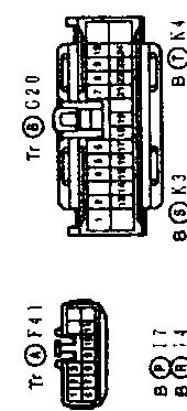

 Заголовок сообщения: Re: перестал работать автосвет
СообщениеДобавлено: 25 фев 2014, 22:00
Перепроверьте разъемы, особенно эти и подрулевой
СообщениеДобавлено: 26 фев 2014, 00:19
Зарегистрирован: 21 авг 2012, 17:26
Сообщения: 38
Откуда: Киров
О машине: sv50
пересмотрел еще раз разъемы и нашел что в блоке ножка подогнулась одна и разъем не защелкивался
поправил разъем защелкнулся
завтра буду пробовать
но есть подозрение что и датчик тоже глукнул
там верхняя крышечка отошла и сверху датчика какая то слизь стала
попробовал прозвонить не звониться
