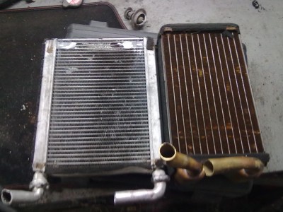

В печке однозначно воздух.Дело в том ,что конфигурация нашего отопителя с горизонтальными бачками .download/file.php?id=5568&t=1 Вот тут посмотри.при таком расположении воздух сам оттуда не выйдет.Со стороны моторного отсека сдерни патрубок верхний, что на печь идет(обратка).Ну и дальше как уже писал.

сделал данную процедуру в субботу, эффкт 0(((( отсоединил шланги залил жижу прокачал подул туда, воздух выходил, подумал и вправду поможет, но нет( завел погрел а правая сторона как остывала так и остывает, покачал так на одетых шлангах тоже не то( короче мысли уже о замене радиатора на что то другое! или вообще там какая то дырка!?

А новый то радиатор от какого авто?
 Заголовок сообщения: Re: Беда невероятная!!! сделал все что мог с печкой HELP!
СообщениеДобавлено: 09 фев 2014, 22:19
Зарегистрирован: 05 фев 2014, 19:10
Сообщения: 14
О машине: sv55
брал универсальный для wish opa ardeo и т.д.
