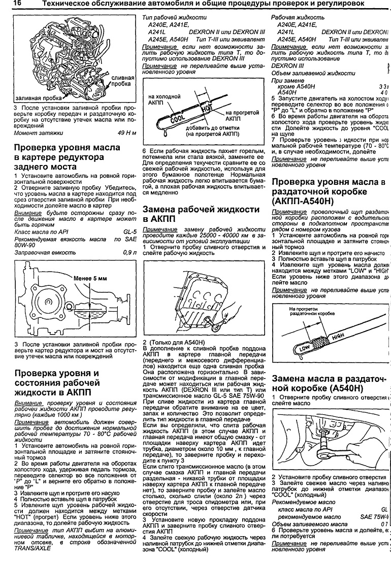

 Заголовок сообщения: a540h-914 разница масла
СообщениеДобавлено: 10 фев 2014, 15:57
Зарегистрирован: 29 янв 2014, 20:13
Сообщения: 89
Откуда: Хервам
всем кто что знает буду чрезмерно благодарен.всю голову сломал уже.выяснил что у меня в коробке залит dexron 3 а все пишут что вроде как туре т надо лить!Дак вот после пробуксовок начались эти проблемы что на горячую встает обороты набирает и не едет...нейтрал выставляешь вперед не толкнешь даже...могут быть проблемы с давлением вроде как фрикционы эти могли подпалится,если так то может хоть немного замена фильтра и масла спасти или что можно сделать.вроде бы в раздатку идет туре т ,но я как понял в моем коробе эта раздатка внутри и масло одно идет.всем спасибо!

просто дело в том что 3-4 тысячи проездил летом а тут после нового года с дуру(не большой опыт) через сугробы. ну думаю вд выбрался и было пару ударов.ну я внимание не обратил все нормально было.а в город сгонял и через часа 3 непрерывной езды бух и встал.остыл поехал.щас на горячую встает и не едет(((дай бог поможет с маслом проблему решить а то все фрикционами страшат.кто знает еще в a540h и раздатка и коробка через щуп заливать и скока примерно этого туре т надо??
Добавлено спустя 40 минут 54 секунды:
предидущий хозяин декстрон 3 залил.я не знаю просто насколько разница большая.вобще хотелось бы как нибудь узнать где в раздатку масло лить где что.И что конкретно заливать.насколько ресурс коробаса от масла зависит.
 Заголовок сообщения: Re: a540h-914 разница масла
СообщениеДобавлено: 10 фев 2014, 18:36
Декстрон3 допускается
акпп.jpg [ 521.48 КБ | Просмотров: 2258 ]
