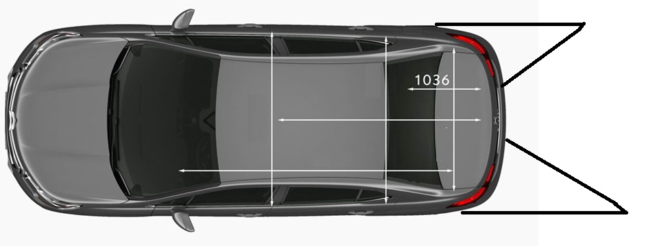

Общие впечатления-качество картинки хорошее, все видно. То что картинка зеркальная хорошо - слева на картинке, слева у меня. Но угол обзора ужасен - можно пользоваться только вместе с зеркалами. Мертвые зоны(по первым ощущениям) показаны на картине следующего поста(справа чуть меньше, т.к. стоит в правом плафоне). Других идей куда воткнуть для лучшего угла не нашлось.
Добавлено спустя 43 секунды:
мертвые зоны:
Мертвые зоны.jpg [ 55.95 КБ | Просмотров: 1671 ]
