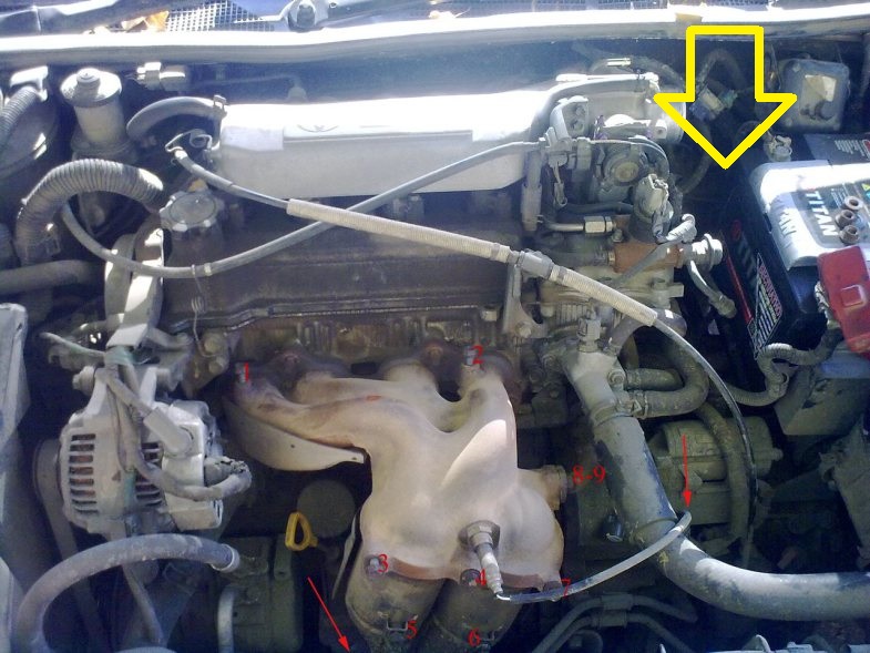

Здравствуйте, подскажите Уважаемые вистоводы ! не работает абс ошибка 51
---Короткое замыкание или обрыв цепи питания электронасоса------
(1) Замок зажигания в положении "ON"
(2) Электронасос не работает--------
Электронасос, реле и аккумуляторная батарея, Жгут проводов, разъем и болты, соединяющие с массой ! вроде все проверил кроме Электронасоса ! подскажите где он находиться не могу найти его или куда рыть дальше? реле , предохранители , блок вроде в норме !!! SV50 3S FSE D4 !!! сбрасывал ошибки но через пару метров опять таже ошибка !!!

За аккумом квадратная коробка, к ней трубки тормозные подходят...

спасибо буду на днях разбираться !!!тока пока не знаю с какой стороны к нему подойти как его проверить и подлежит ли он ремонту ? Или замена !Подскажите а то без абс стремна ездить а в окно зима стучиться !

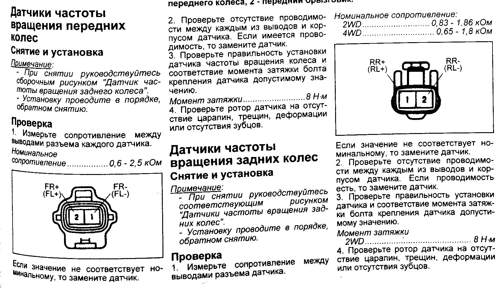

У меня вылезла ошибка 31, посмотрел датчик визуально нормальный. Как проверить рабочий или нет???
 Заголовок сообщения: Re: ПОМОГИТЕ!!! Глюк АБС !!!
СообщениеДобавлено: 03 сен 2015, 00:44
Сообщения: 12747
Хотя бы согласно инструкции
датчик абс.jpg [ 368.32 КБ | Просмотров: 2487 ]
СообщениеДобавлено: 03 сен 2015, 09:06
Сообщения: 430
Репутация: 13
Спасибо попробую
СообщениеДобавлено: 05 сен 2015, 16:10
Сообщения: 430
Репутация: 13
Сегодня снял датчик, увидел небольшую потертость на изоляции. Но обрыва жил нет. Померил сопротивление 1.6 кОм. Авс то работает, то нет. Ошибку так 31 и выдает. Еще раз все почистил от грязи, не хрена толку нет. У меня тут аккумулятору конец приходит, может как то он влияет, хотя ошибка 31 :?: :?: :?:
