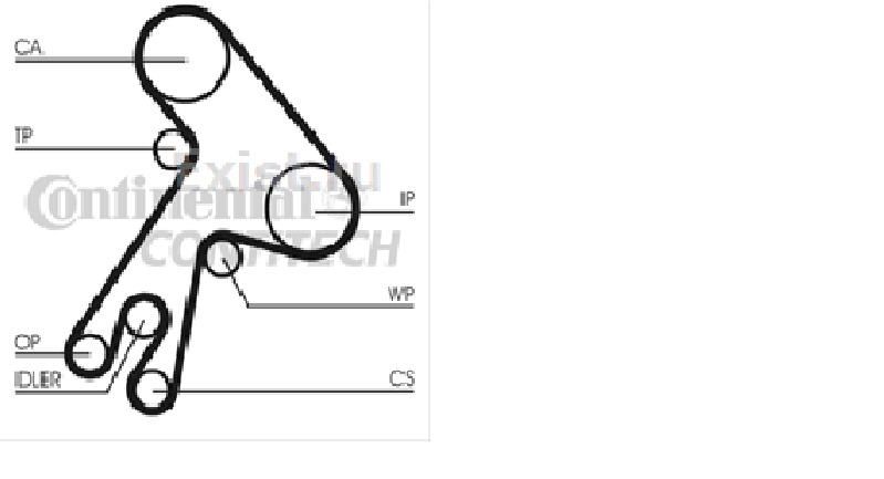

а шкив помпы это какой? на картинке не можете показать или на схеме на екзисте...
 Заголовок сообщения: Re: не подходит ремень ГРМ
СообщениеДобавлено: 31 окт 2013, 19:44
WP

номер по каталогу не подскажешь?
СообщениеДобавлено: 31 окт 2013, 20:16
16100-69295, но вроде шкив в сборе. А ролики (натяжной и опорный) католажные?
Добавлено спустя 56 секунд:
Диаметр шкива выдает 62 мм
Добавлено спустя 7 минут 10 секунд:
Диаметр обводного и натяжного роликов тоже 62 мм
