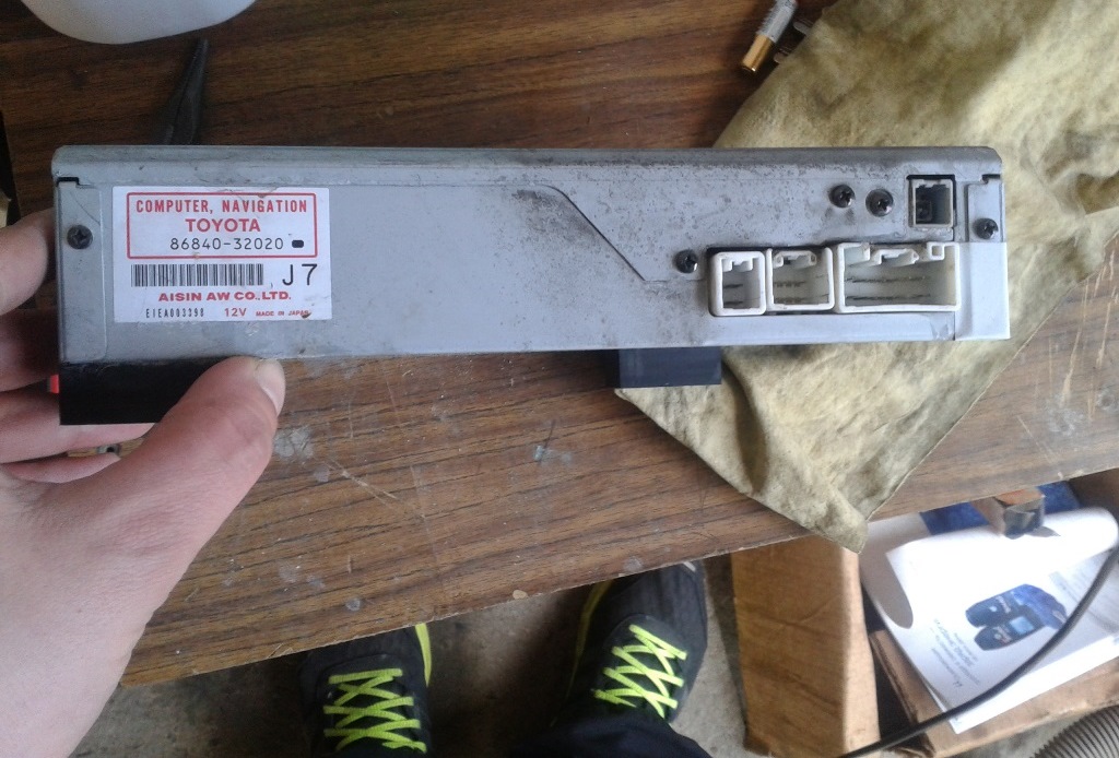

ну у меня рестайл, тв тюнер однако с же 7-пиновым разьемом. ну я к чему тут весь разговор развел. вчера я когда воткнул переходник в тюнер в меню ничего нового не нашел. Думаю что скорее всего ничего и не получится тогда. Хотя какая то плата от родной магнитолы у меня есть, с нее провода взяты на новую (Алпайн). Получается что вроде и мультик есть, а толку от него ноль. Слишком все дорого и мутно.
Добавлено спустя 1 день 15 часов 28 минут 22 секунды:
Вот сфотал переходник в тюнере и 7-пиновый разьем его.
И еще снял посмотреть штуку под сидением.
2013-10-27 15.28.48.jpg [ 222.28 КБ | Просмотров: 2010 ]
2013-10-27 15.28.59.jpg [ 201.39 КБ | Просмотров: 2010 ]
2013-10-27 15.31.06.jpg [ 165.08 КБ | Просмотров: 2010 ]
Комментарий к файлу: Что это на Навигация?
2013-10-27 15.33.52.jpg [ 202.49 КБ | Просмотров: 2010 ]
2013-10-27 15.34.00.jpg [ 217.24 КБ | Просмотров: 2010 ]
 Заголовок сообщения: Re: Установка и подключение камеры заднего вида на Виста Ардео.
СообщениеДобавлено: 28 окт 2013, 12:32
Сообщения: 12742
Джойстик работает? Если да, то нажмите кнопку ТВ три раза, первые два должны быть помехи с шипением, а на третий черный экран. Если включится черный экран это и есть режим VTR. Без переходника он не должен включиться.
