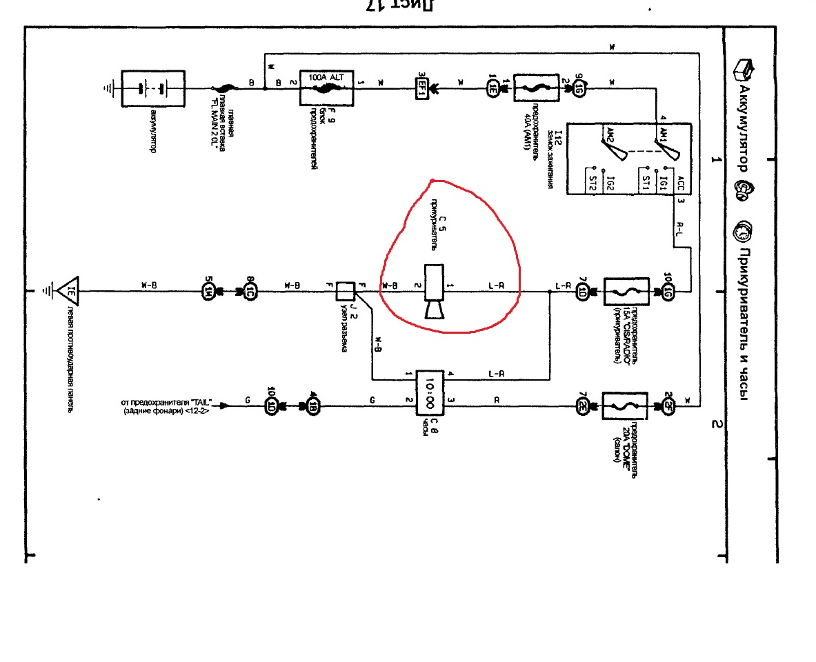

Помогите со схемой разобраться.К прикуривателю идёт 2 провода,но с цветами чуток не догоняю,например провод (1) L-B он означает либо синий либо красный,или сине-красный? Так же и (2) W-B белый либо чёрный или бело-чёрный? :smile:

Сегодня сделал прикуриватель,нашел таки эту фишку,предварительно сняв всю бороду,дабы не курочить и не колхозить фишку сделал разъёмы (мама-папа) прикуриватель всё таки от шевика подошел,всё оч здорово получилось,только пока химичил с проводами и клемами прикуривателя сжог 3 fm-модулятора :dash:
Переделал по другому,теперь что-то побаиваюсь туда зарядники и прочие приборы пихать,завтра что нибудь не нужное найду испробую.
Вставил штекер зарядного устройства на конце 2 провода (+) (-) потестил цешкой было 12.37 вольт,почему могли перегорать fm-модуляторы??

И так и так проверяли) Дело в то что модулятор аж задымился внутри)
После этого подцепил провода по другому,теперь прикуриватель разжигается секунд за 5-10,а не мгновенно как при первой сборке)
Добавлено спустя 1 день 22 часа 16 минут 8 секунд:
В завершении истории,прикуриватель от ТАЗа не держал вилку GPS и отказал через 1 сутки :evil:
У друга в гараже нашли бороду от какой-то тайоты,вытащили от туда прикуриватель,он как родной вошел ко мне,даже фишки и всё прочее было одинаковым 8O работает на 5 + !
