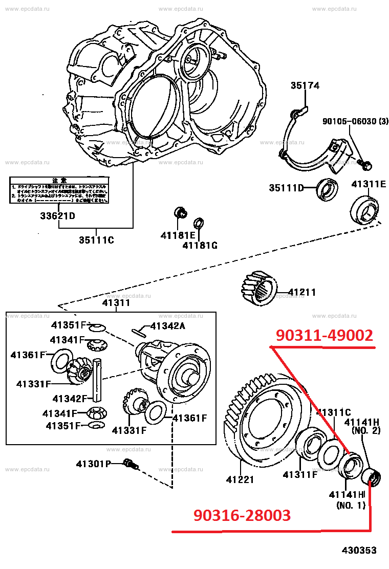

да,он верхний! но вынимаешь гранату из коробаса,а там такой как снизу на фото!
т.е. их получается там два?и какой второй?менять то оба надо сразу
90311-49001 по определению не может быть там снаружи,тк внутренний диаметр там большой,а должен быть примерно как палка на внутренней гранате.
 Заголовок сообщения: Re: подскажите номер сальника левого переднего привода SV55
СообщениеДобавлено: 10 сен 2013, 00:43
Репутация: 2079
Судя по картинке тебе привезли сальник, который ставится между коробкой и раздаткой
360398D.png [ 62.22 КБ | Просмотров: 7225 ]
Мануал+1.jpg [ 117.23 КБ | Просмотров: 7225 ]
а тебе нужен вот этот
430353.png [ 63.11 КБ | Просмотров: 7225 ]
он из двух частей
Безымянный.png [ 196.16 КБ | Просмотров: 7225 ]
ИМХО

т.е. заказывать 90311-49002 и 90316-28003?
