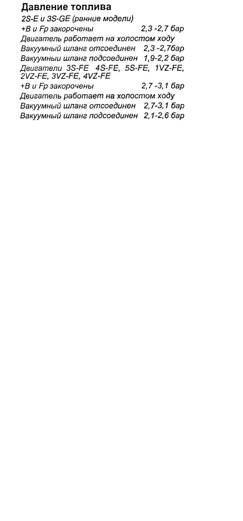

Народ подскажите какое должно быть давление в топливной рампе в моторе 3s-ge машина camry sv21 GT акпп A140e (на воздушном фильтре заслонка расхода воздуха, катализатор под днищем, лямда зонд один в выпускном коллекторе) 1986г. поколение 3s-ge я так полагаю первое.

По книге так
Безымянный.jpg [ 192.59 КБ | Просмотров: 4953 ]

я имею ввиду остаточное давление топлива в топливной системе после остановки двигателя или после отключения насоса скрепкой если проверяешь.
у меня при включенной скрепке
2,6 кг/см*2
3,5 кг/см*2 при пережатой рукой обратке
после вынимания скрепки
2
2,4 (когда обратку пережимаешь)
когда мотор работает
2 с подключенной вакумной трубкой
2,6 со снятой трубкой
мотор глушешь остаточное давление 1,8-1,9 это нормальное давление считается??? (часа 2 держалось не меняясь 1,8)
