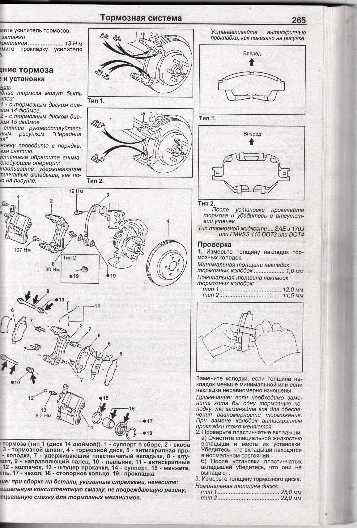

День добрый. Схема нарисованная от руки в первом посте - как-то вводит в непонятки. На этой схеме указана толщина диска 22мм. А была где-то ветка, где Вы говорите что всё различие между тормозными дисками тип 1 и тип 2 - это диаметр диска либо 255 либо 275 мм. Так вот толщина диска по TRW (DF2683), который как родной встаёт для тип 1 - 25 мм, а на схеме от руки 22мм. Где логика? Или я чтот не догоняю? Какая должна быть толщина диска для диаметра 275 мм?

25 мм

СообщениеДобавлено: 11 ноя 2013, 22:36
Вот как написано в "букваре" для тип 1 и 2. Вполне конкретно и ...логично.
265.jpg [ 424.63 КБ | Просмотров: 12977 ]
266.jpg [ 365.9 КБ | Просмотров: 12977 ]

:o во у меня ж есть такой, надо глянуть там.... а что тогда нам мешает воткнуть вот эти DF4871?
