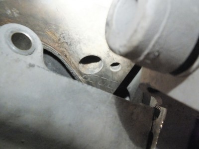

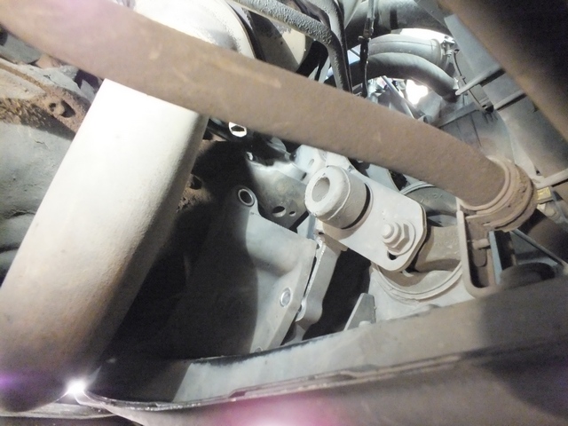

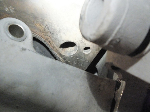

Здравствуйте! Вчера проверил можно ли узнать номера поршней, не разбирая двигатель. Вот результат! Отболтл и отодвинул нижнюю защитную крышку.
Номера поршней на блоке_1.jpg [ 209.41 КБ | Просмотров: 1099 ]
Номера поршней на блоке_2.jpg [ 185.41 КБ | Просмотров: 1099 ]
