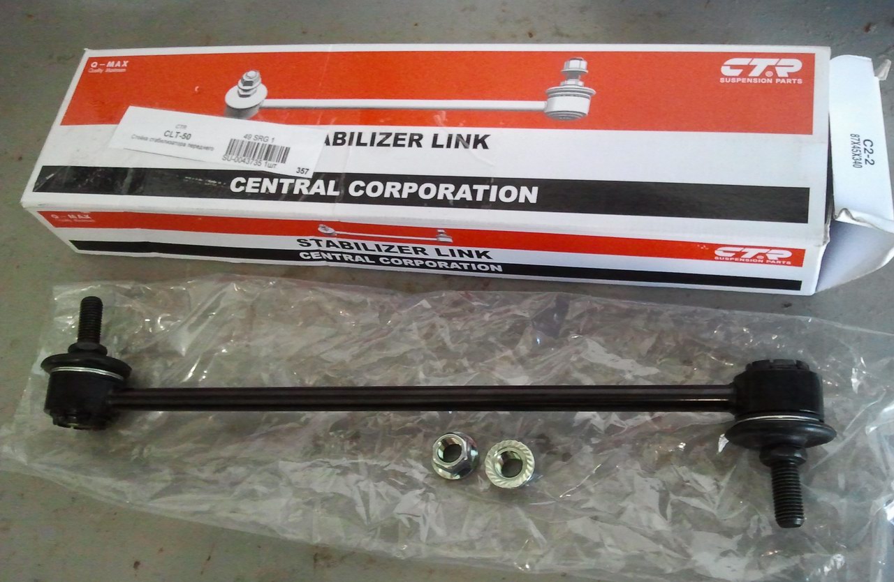

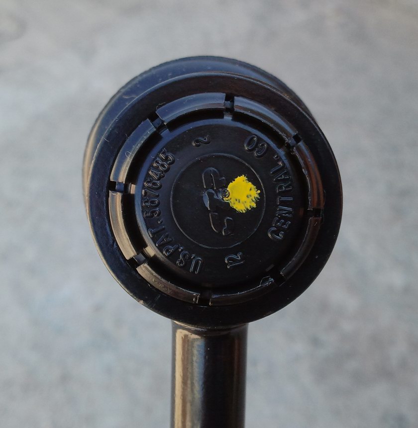

Получил сегодня CTR CLT-50 по 348руб., и вот что хочу сказать, все размеры один в один с нашей родной, но на концах они пластмассовые, как-то не надежно, хотя на RAV-4 они идут по каталогу.

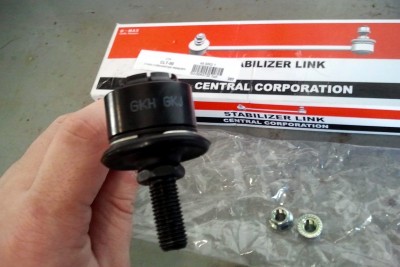

Поставил себе эту корею, обошлись в 470 руб., слевой стороны два месяца до этого поставил оригинал за 1600 руб. Если не продам авто потом сравню кто дольше проходит...
Что характерно выступ за который надо удерживать шаровый от прокручивания когда гайку затягиваешь, какого то странного размера, ключ на 14 на него не налазит, на 17 великоват. Пришлось напильником растачивать старый гаечный ключ на 14. Но так все равно удобнее чем внутренним шестигранником ржавый метал удерживать.

СообщениеДобавлено: 14 июл 2013, 01:19
Там обыкновенный ключ на 15, на новых авто сейчас такие часто встречаются, также на 16 и 18.
