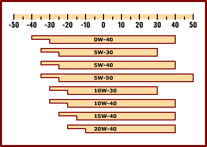

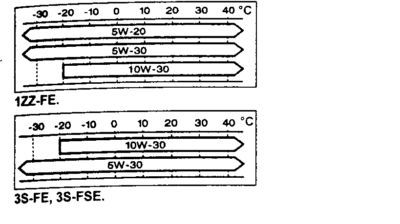

Производители масла указывают, что верхняя рабочая температура одинакова для SAE30, а вот нижний предел у 5W и 10W разный. Поэтому тут вопрос о переходе летом на SAE 10W30 вопрос более экономический и имеет смысл если масло менять ежемесячно. Более высокая рабочая температура у SAE40, но изготовитель авто не дает его в рекомендованных для применения в более жарком климате.

Классификация по SAE:
110022717e6f.png [ 4.76 КБ | Просмотров: 5727 ]
У меня расход масла не меняется зимой-летом. В прошлом году в Казахстане ездил при +48, потом Адлер, Абхазия и расход был как дома.
