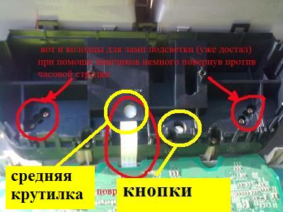

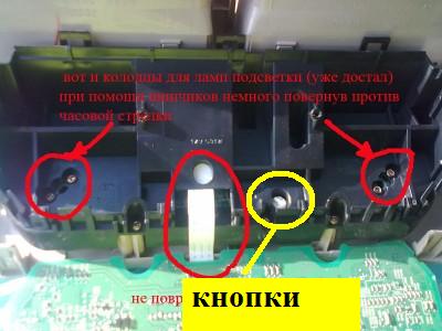

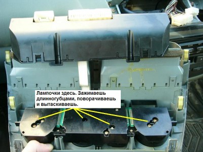

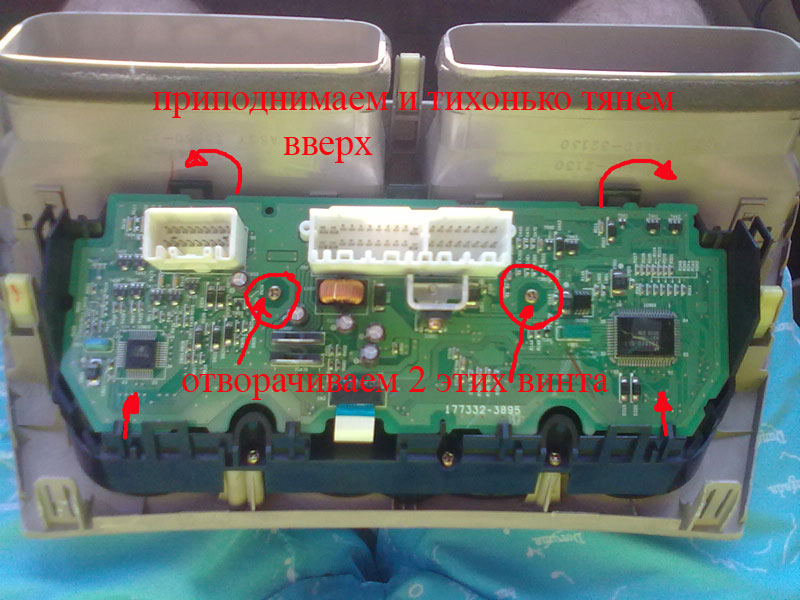

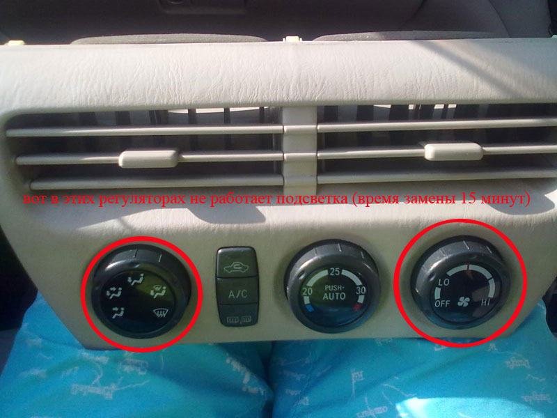

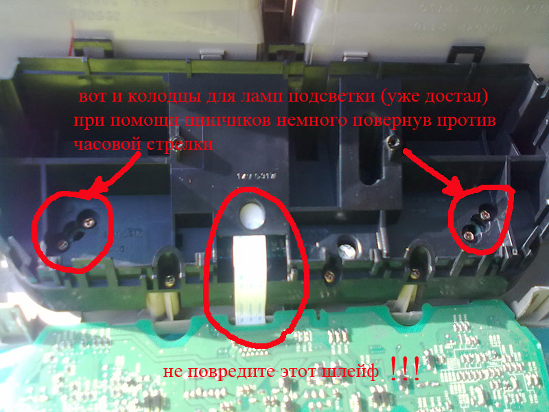

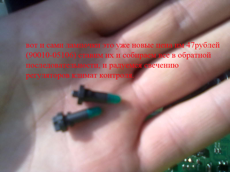

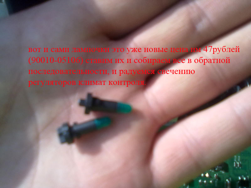

вот такой фото отчет по замене ламп подсветки регуляторов контроля
Комментарий к файлу: 1
1.jpg [ 84.97 КБ | Просмотров: 3318 ]
Комментарий к файлу: 2
2.jpg [ 109.95 КБ | Просмотров: 3318 ]
Комментарий к файлу: 3
3.jpg [ 112.9 КБ | Просмотров: 3318 ]
Комментарий к файлу: 4
4.jpg [ 109.74 КБ | Просмотров: 3318 ]
Комментарий к файлу: 5
5.jpg [ 115.06 КБ | Просмотров: 3318 ]
Комментарий к файлу: 6
6.jpg [ 69.78 КБ | Просмотров: 3318 ]
 Заголовок сообщения: Re: Подсветка на регуляторах климат-контроля *V50.
СообщениеДобавлено: 09 июл 2013, 22:54
Vagnij писал(а):
...при помощи щипчиков...
Самый лучший вариант для захвата и "выверта" лампочек из крутилок, это длинногубцы (тонкогубцы...) Берёшь, подцепляешь, и никаких проблем. :smile:

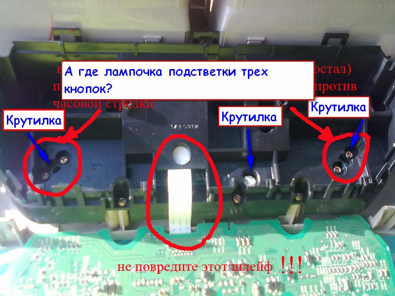

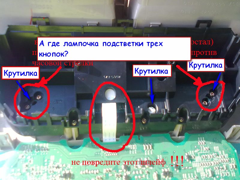

Добрый вечер, друзья!
Вот и у меня перегорела лампочка крутилки температуры. После успешной замены вдруг пропала подсветка трех кнопок между крутилками. Разобрал, и не обнаружил места под лампочку для них. Вижу только три, все три горят. Подскажите ,пожалуйста, как до нее добраться?
5.jpg [ 99.75 КБ | Просмотров: 3257 ]
https://www.drive2.ru/users/sabot05
СообщениеДобавлено: 28 авг 2013, 22:17
Вроде в углублении черненький патрон вбок.

vlad-&-slav писал(а):
Вложение 5.jpg больше недоступно.
Тогда получается две крутилки светятся от одной лампочки чтоли? Врядли...потому что у меня один колпачок синий, и я менял местами крайнюю левую с крайней правой лампочкой-цвет менялся только у одной крутилки)
Нашел еще такую картинку, но что-то совсем не похожа на мою панельку...

По-моему, так:
5 (1).jpg [ 24.45 КБ | Просмотров: 3243 ]
Если не ошибаюсь, лампочка за шлейфиком. Аккуратно отведи его в сторону и проверь.

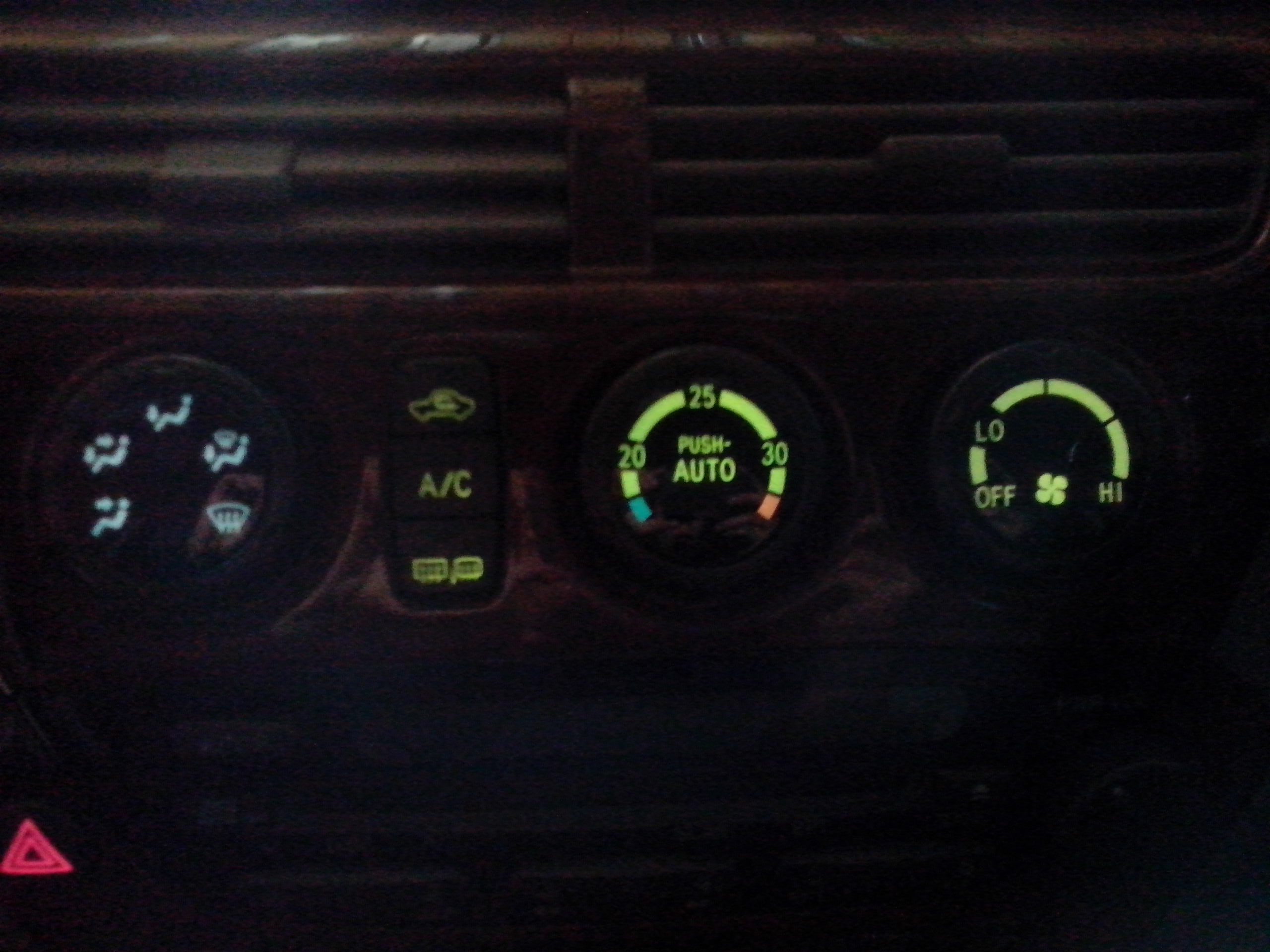

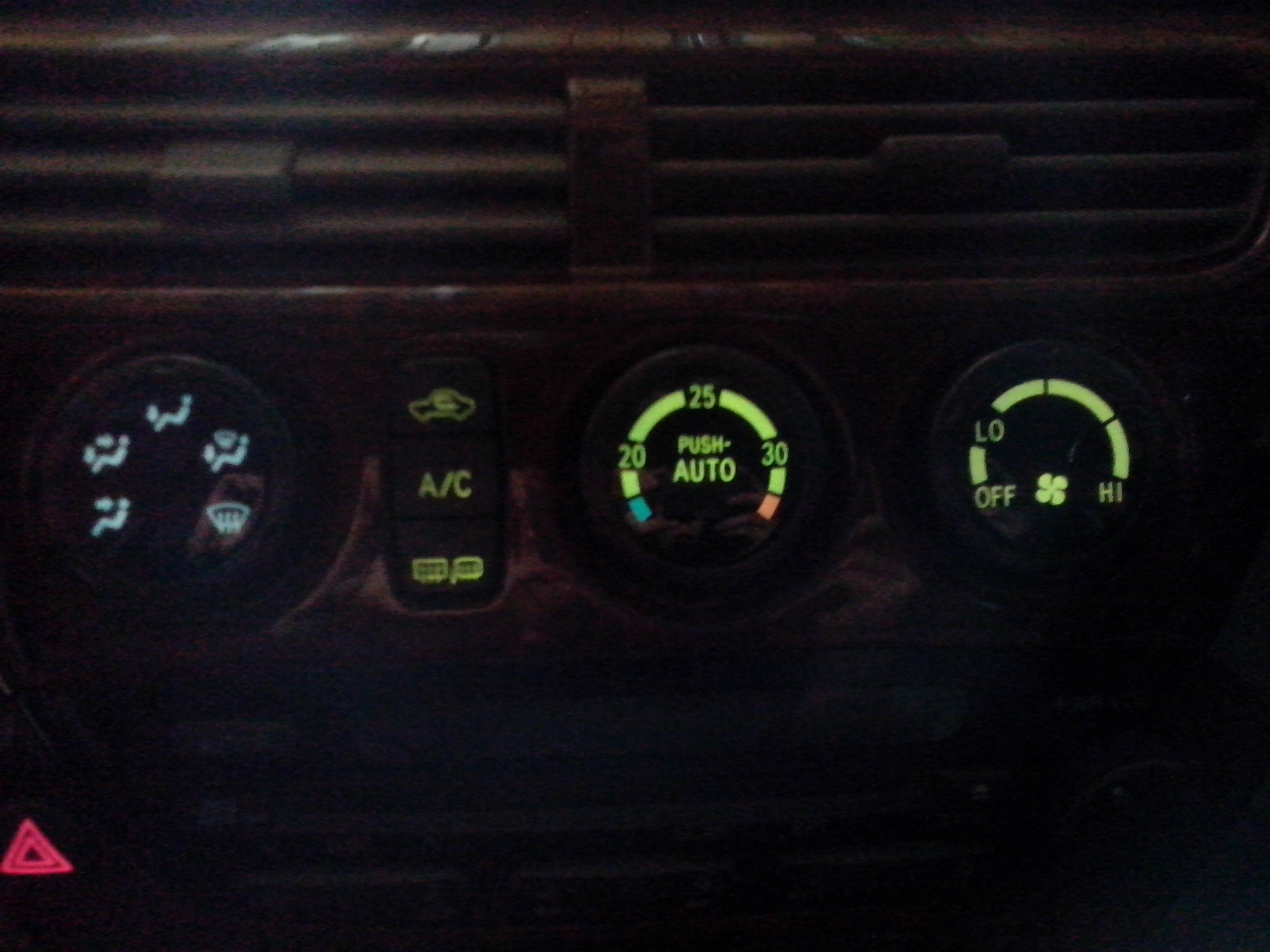

Да, эта лампочка на кнопки. Тоже перегорела.
Вообщем теперь у меня так климат выглядит)

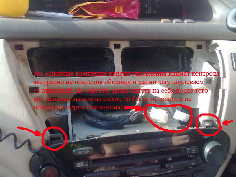

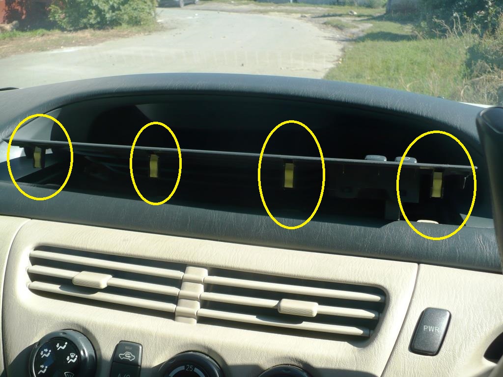

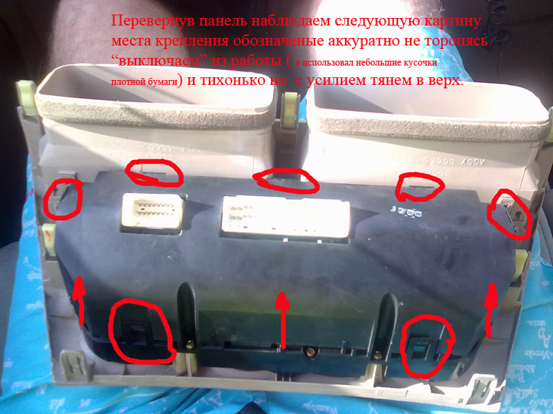

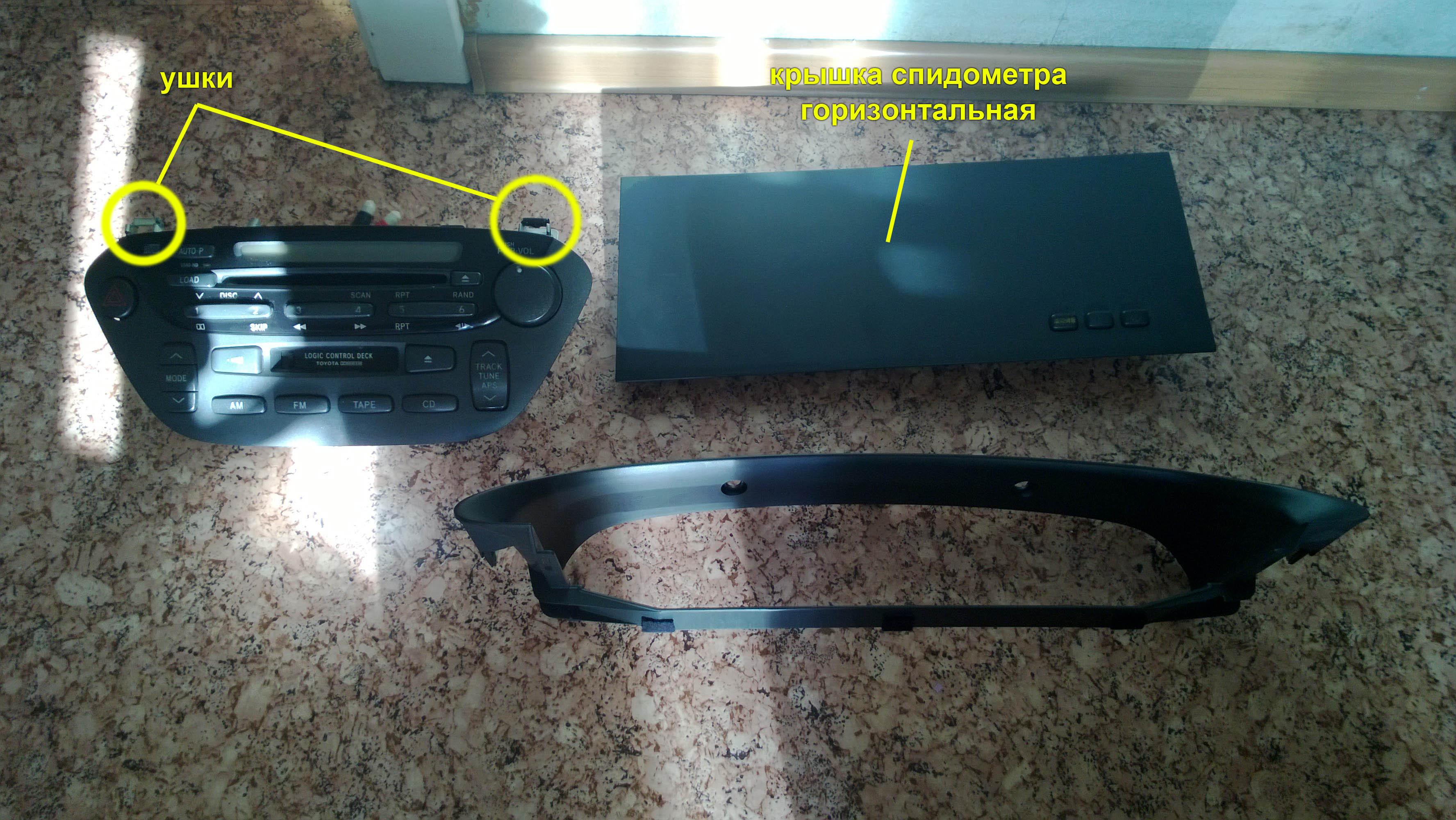

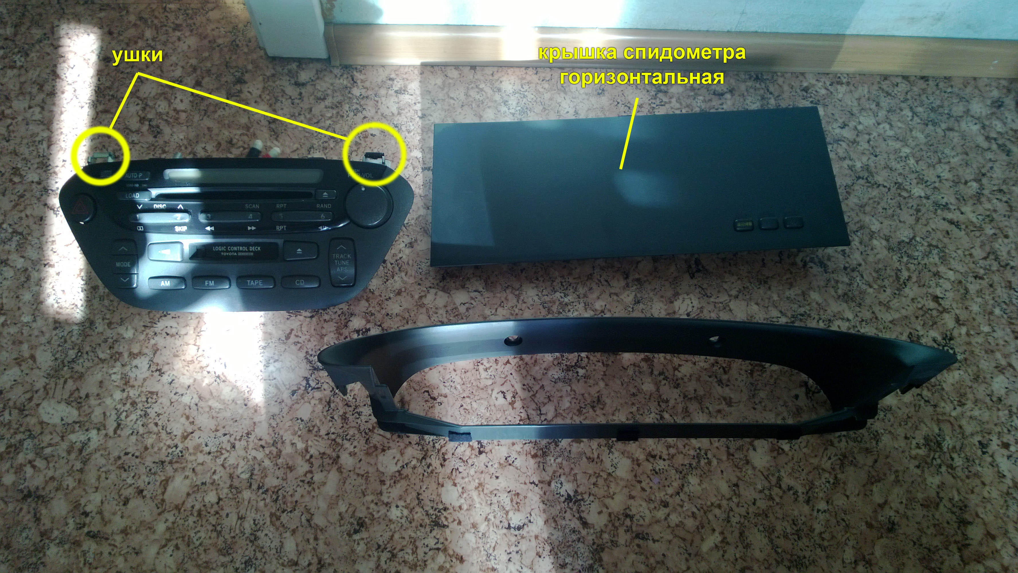

По снятию панели климата из собственного опыта хочу поделится советом, может кому пригодится. В чём суть совета - снять климат и не сломать "ушки" магнитолы.
Раньше я не раз снимал климат так как написано выше, а именно обматнул плоскую отвертку изолентой и ей поддел низ климата. Климат соответсвенно должен выскочить из "ушек" магнитолы. После нескольких раз снятия климата таким образом эти "ушки" в итоге лопнули. Пришлось их чинить. Недавно понадобилось снять магнитолу и соответсвенно в процессе пришлось снимать климат. На этот раз я с помощью той же отвертки с изолентой сперва снял крышку спидометра горизонтальную, ту что над климатом и на которой кнопки управления одометром. Она на мой взгляд снимается легче, с меньшим усилием, чем климат и ломать там вроде особо нечего.
WP_20130902_002.jpg [ 782 КБ | Просмотров: 3213 ]

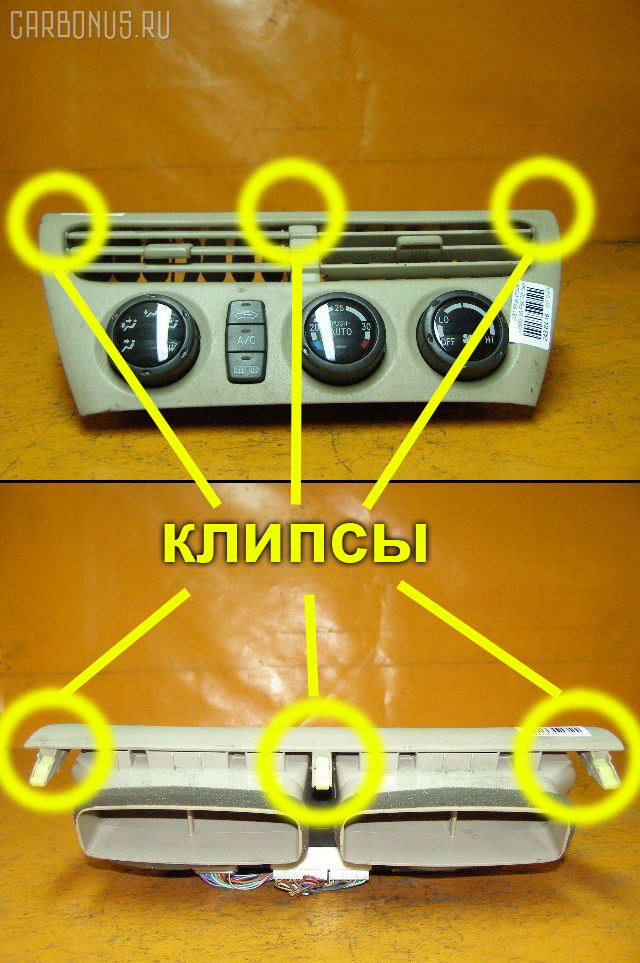

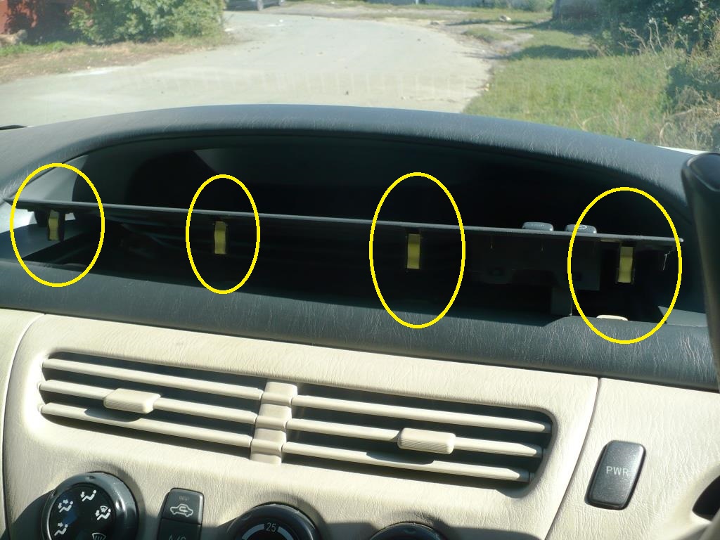

Потом пальцами как бы изнутри панели, где патрубки центральных воздуховодов, надавил на верхние клипсы климата которые там торчат вовнутрь панели. Верхняя часть климата при этом выходит из панели наружу. Потом руками без отвертки и лишний раз не тревожа "ушки" климат лекго снимается до конца. Там 3 клипсы, но в моём случае хватило надавить только на 2 крайние.
2436416.jpg [ 339.83 КБ | Просмотров: 3213 ]
СообщениеДобавлено: 09 сен 2013, 19:19
Репутация: 2026
Идея хорошая. Добавлю фото клипс на полочке

Я уже много раз снимал панель с климатом с боков поддевая и ничего не сломал. Там ведь панель мягкая где отвертку заводишь.
