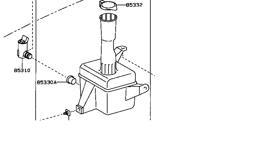

Всем привет, не работает омыватель стекл, как выяснил, в ёмкость омывателя вставляется моторчик, во внутрь ёмкости. Так вот эта "пипка" не держится, я так понимаю там был какой то крепеж или что, даже представления не имею... наматывал изолетны и втыкал туда, но выбивало обратно и небыло давления нормального. Что можно придумать и что там было?

СообщениеДобавлено: 09 июл 2013, 02:56
Сообщения: 12748
molchun писал(а):
спасибо... попробую... главное чтобы эта резина давление выдержала и не вылетела
Там нет давления и стоит всего лишь уплотнительное кольцо.
Безымянный.png [ 14.92 КБ | Просмотров: 1152 ]
