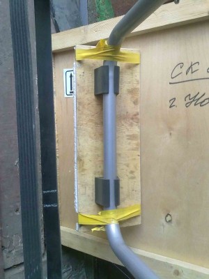

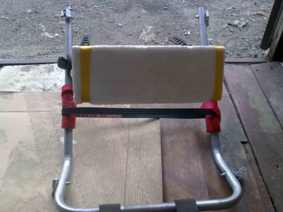

Для проверки на прочность я даже повисел на нем. Как потом оказалось напрасно. На двери остались две небольшие вмятины. После того как их увидел, был сильно расстроен и даже хотел сдать багажник обратно в магазин. Но очень хотелось взять с собой велосипеды. Надоело на отдыхе только вялится на солнце, купаться и пить пиво. Утром пришла мысль сделать подкладку под упоры багажника. Подкладку сделал из 6 мм фанеры плюс к ней приклеил 10 мм упаковочный пенопласт.
27062012611.jpg [ 88.63 КБ | Просмотров: 1059 ]
27062012612.jpg [ 130.81 КБ | Просмотров: 1059 ]
В таком виде багажник был установлен на машину. На места соприкосновения упоров багажника и удерживающих лент с кузовом для защиты лакокрасочного покрытия был наклеен малярный скотч. На багажник установил два велосипеда. Креплений для велосипедов входящих в состав багажника мне показалось мало. Велосипеды дополнительно зафиксировал проволокой.
