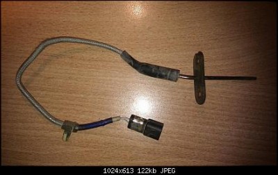

насчет датчика перегрева каталика, заглядываем про авто и видим корпус катализатора а в нем вот такой датчик, катализатор выбиваем (если еше не выбит) а провод от датчика отрезаем и изолируем, лампочка больше гореть не будет
thermo sensor.jpg [ 22.18 КБ | Просмотров: 3086 ]

А зачем обрезать и колхозить, пока зарядки не будет, она будет гореть, Если загоралась временами, значит пропадала зарядка. При перегреве катализатора она на ходу не потухнет пока не охладите двигатель, это проверено и это из-за плохого бензина.
