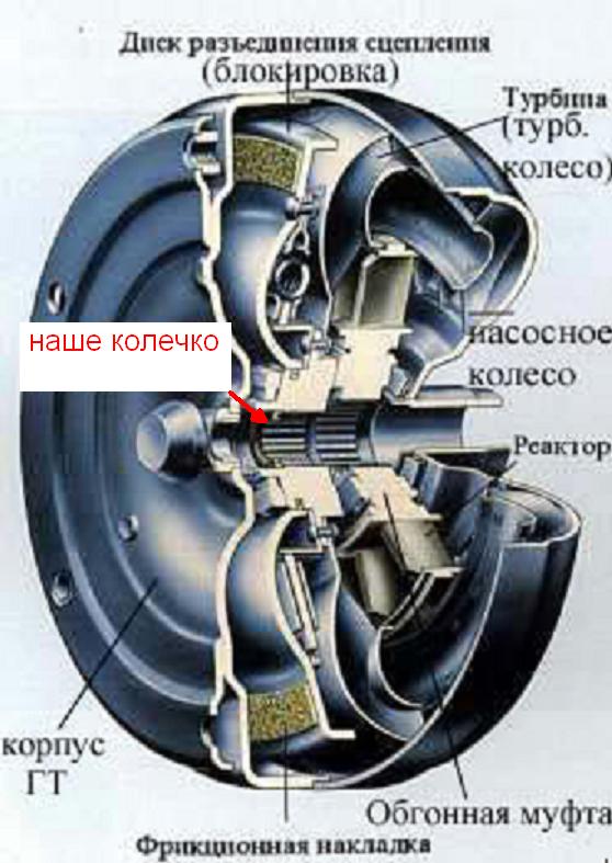

Развею ваши радостные коменты по поводу везения и постараюсь ввергнуть автора в сомнение, по поводу всяческих там колечек и уплотнений.
Раз уж не верите на слово, вот вам фото! Гидромуфта во внутрях с легендарным резиновым колечком.

Это кольцо не поменяешь! Точнее поменять то можно, но очень затратно и нецелесообразно. (распиливать муфту и все такое)
Вначале было мною сказано, что находится оно внутри гидромуфты, вывод сам собой напрашивается!!!!
Фото муфты акпп А240L-Е. Муфта А140L-Е имеет идентичное устройство.
Человеку нужно требовать замены агрегата на исправный или заменить муфту. Это уплотнение прилипает к валу когда агрегат стоит недвижимым долгое время. Рвется когда извлекается муфта.
Прежде чем извлекать нужно было провернуть муфту, возможно такого и не произошло-бы, сальник остался жив.

213.jpg [ 66.53 КБ | Просмотров: 1077 ]
Если посмотрим на сей рисунок, начинаем понимать, что это уплотнение играет важную роль....если его повредить, муфта не будет работать должным образом. Поверьте на слово!

Если присмотреться этот сальник имеет необычную форму, нечто подобное стоит в тормозных системах. Давлением масла оно прижимается к валу. Служит дабы отсекать масло от пространства картера и нажимного диска.

Впринципе это не важно, не то вы купили. Просите продавцов акпп дабы вам поменяли муфту.
