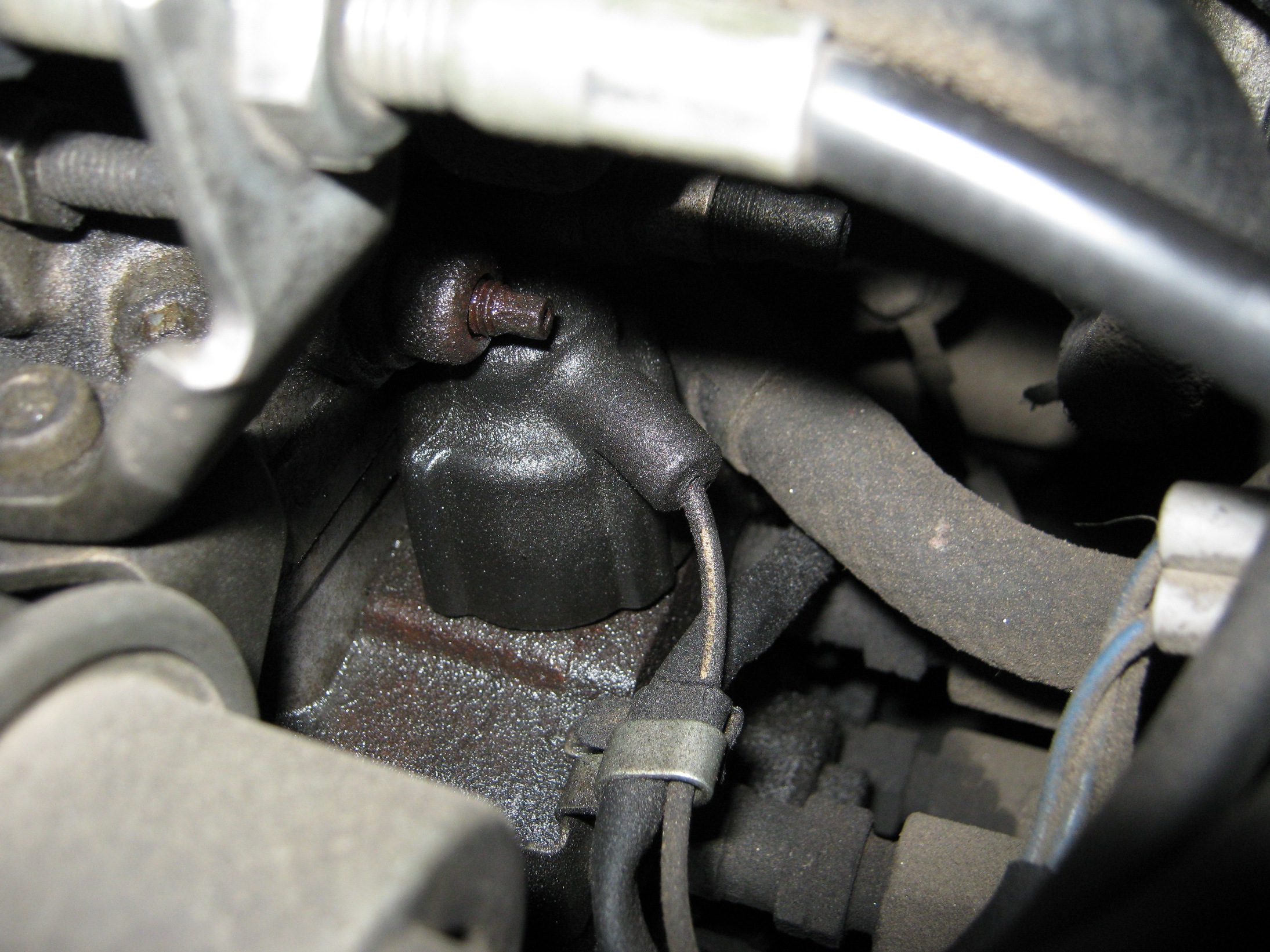

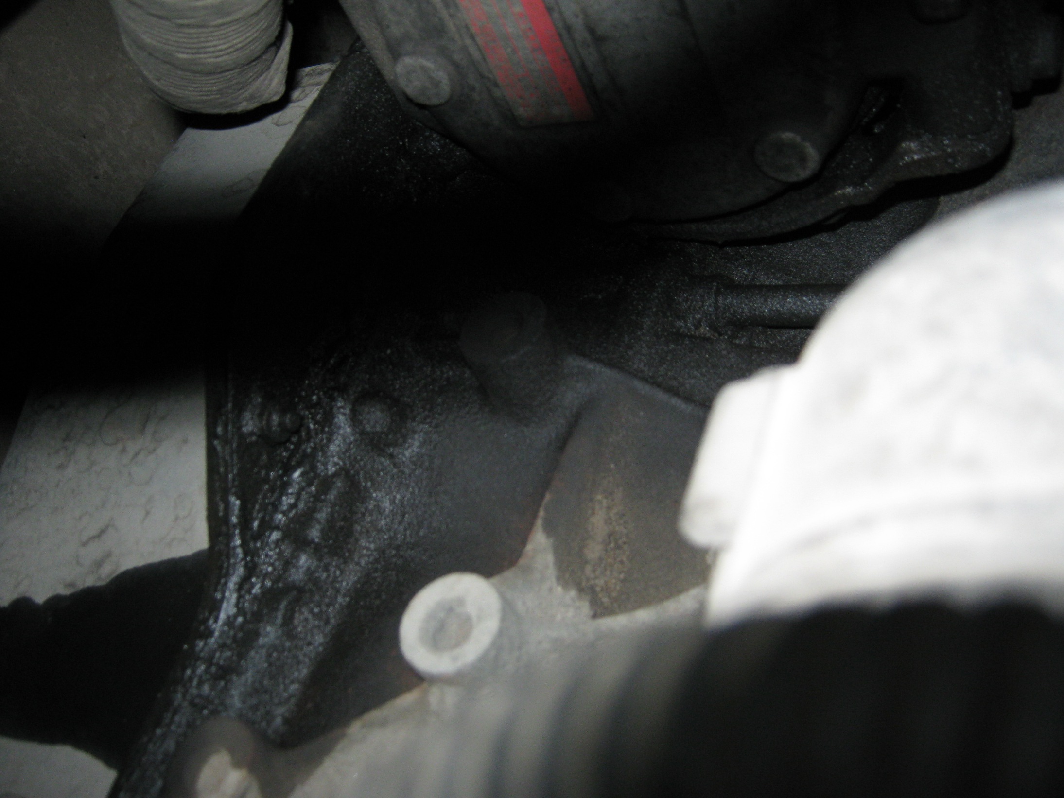

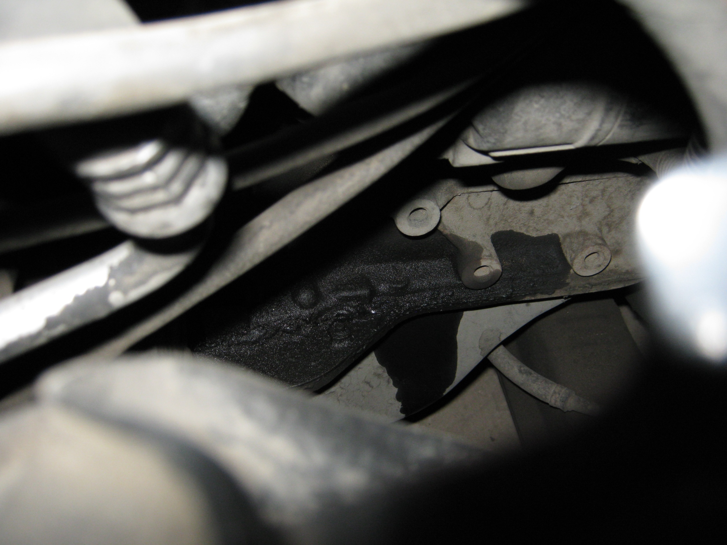

приехали... Началось при смене заправки с альянс на ак1269.
IMG_0275.JPG [ 889.45 КБ | Просмотров: 2597 ]
IMG_0280.JPG [ 608.17 КБ | Просмотров: 2597 ]
IMG_0282.JPG [ 769.64 КБ | Просмотров: 2597 ]

2 вырианта:
1.Горючка с вассером была, по морозу и распёрло.
2.Пришла пора...
По-моему, первый вариант. Хотя хоть так, хоть эдак, всё одно - хр...во...

Да скорее всего задубевшие шланги и уплотнения в ТНВД тоже свой вклад внесли, у самого ТНВД потеет, пока не заморачиваюсь.

1. То, что ТНВД течет это фигня
2. Смотрели на яме снизу все в масле со стороны лобовины (ремень ГРМ сиотрел, он чист, но может так сальник продуло, что течет не попадая на ремень?) и там, где фильтр масла тоже капатет, но сам фильтр норм затянут, значет с тубины по месту капает? у нас турбина над масло фильтром расположена, так?
3. Доливаю масло каждую поездку, так как у меня маслоуловитель то трубка от него на улицу иногда перегибалась и газы из двигателя не выходили какое то время, значет прокладку какую то продуло и течет из нее или турбина из-за этого побежала?
З.ы. когда пару недель назад у нас было 0 градусов, то в районе ремня чето со свистом работало не прекращаясь, то ли приводного, то ли ГРМ - они рядом поэтому не знаю какой.
