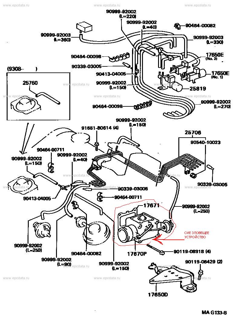

Привет всем!Нужен совет знающих людей!
При езде частенько сама закрывается воздушная заслонка(не знаю как ее правильно зовут)
от этого двигатель как бы задыхается ,не развивает обороты больше 2000 и дымит дымит)))
Вопрос!Как с ней быть что сделать чтоб нормально работала?
прикрепил наглядную схему заслонки...

это случаем 2ст не дизель с турбо? где-то подсос вакуума(на тонком шланге )

там я точно не помню (заслонка открывается вроде от вакуума(бочонок на схеме в кружке) или мембране хана или вакуума не хватает(воздух где то подсасывает)создай вакуум в бочонке отдельно и проверь( реагирует при искусственном создании вакуума?)

Вообщем разобрался сам))))
на неработающем двигателе эта заслонка открыта...я взял кусок проволоки и зафиксировал ее в открытом положении!!!!
завел,поездил...даже мощности добавилось!как то так....

а этот бочонок и есть байпасный клапан,внутри его пружина(походу расслабились)...потом его поменяю,может быть))))

Там два клапана, в узле находятся, воздух гоняют либо напрямую, во впускной коллектор, либо при срабатывании турбонаддува воздух начинает идти по большому кругу, через интеркулер. Советую глянуть шланг в месте его присоединения к вакуумнику на клапанной крышке. Возможно он уже затвердел и подрастрескался.
