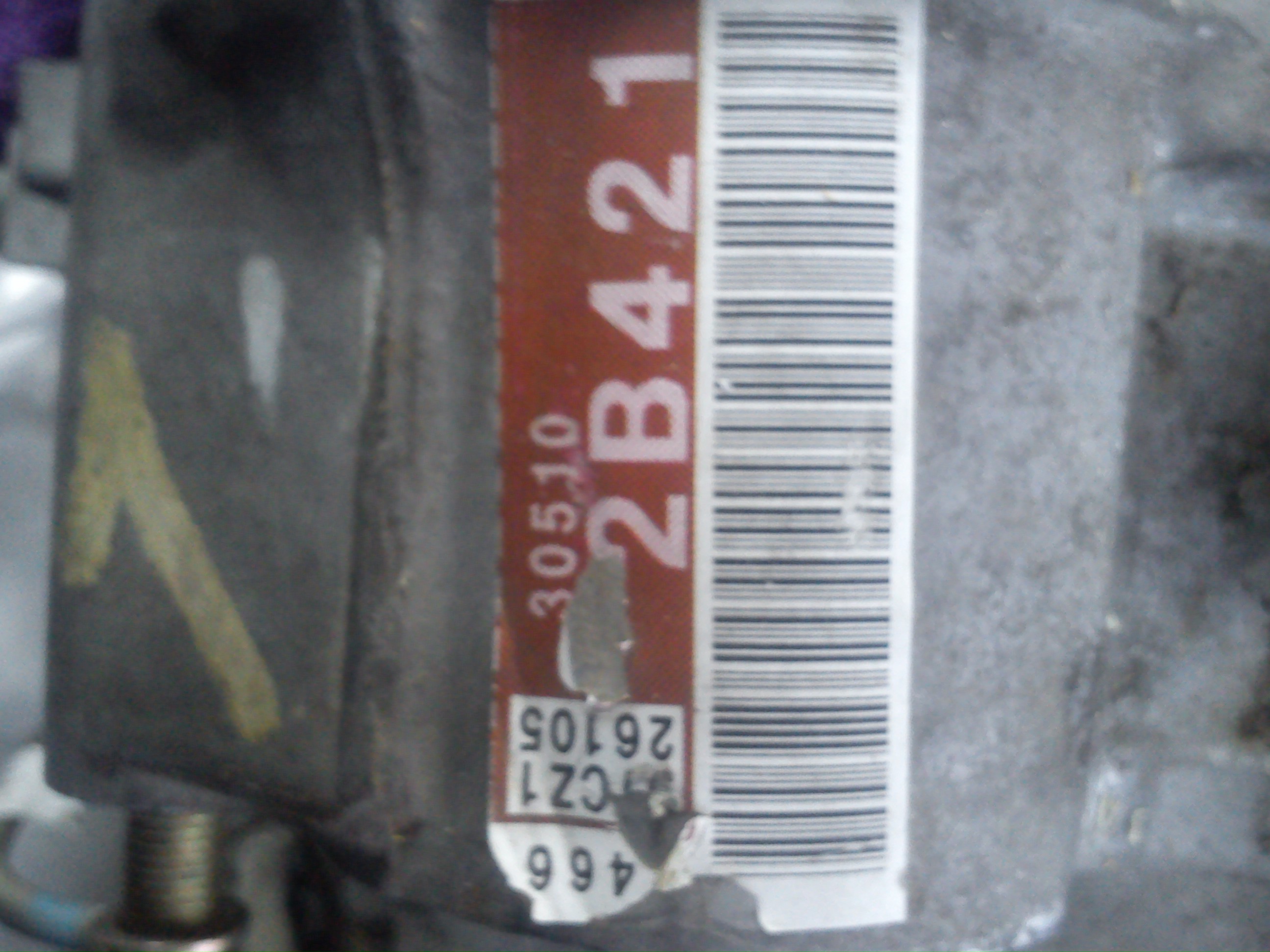

Здравствуйте.Не как не могу определить Акпп.Брал с авторазбора но не подашла.Помогите пожалуйлуста,определить.
Комментарий к файлу: Акпп.AISIN 9114 11
DSC_0145.jpg [ 642.9 КБ | Просмотров: 1209 ]

А вам какая нужна и чем эта не подошла?

вообще сложно определить...
осмотрите внимательно, сделайте фото всех бирок, отливов и номеров с нее....фото внешнего вида со всех сторон.....еще фото датчиков и фишек на ней.
Ваш номер ОЕМ 30510-2B421 бьется как модель A241E-01A, ставились на калдины 190 кузов...

Нужна было А140Е-812.но уже Сдал на ремонт.ВСЕМ СПАИБО.ЗАВТРА СДЕЛАЮ ВСЕ СНИМКИ.
