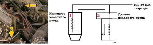

Инжектор холодного пуска может не работать. Он стоит во впускном коллекторе (5я форсунка). Это может быть неисправен сам инжектор, может быть неисправен датчик холодного пуска, либо повреждена проводка. Проверить просто, надо снять разъём с этого инжектора воткнуть в конткты разъёма маленькую лампочку(3-5W) и посмотреть загорается ли эта лампочка когда крутим стартером на холодном двигателе. Проблема знакома, если это оно подскажу как это вылечить.

да огромное спасибо!
датчик дохлый!
пока кнопку замутил!
а датчик 4000 стоит!
золотая маленькая хрень!
огромное спасибо!!!!!!!!!!!

Пожалуйста. :beer: А датчик этот вполне разборный и ремонтируемый, только делать это нужно очень аккуратно.(4т.р действительно что то цена для него космическая).
