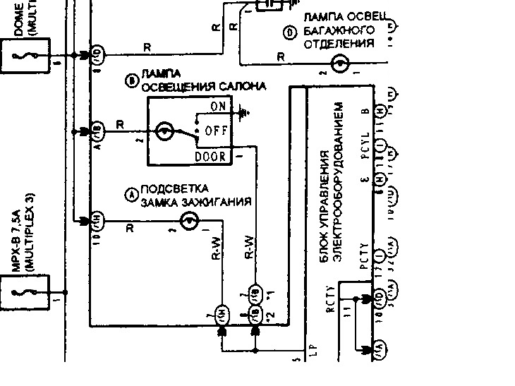

Ребят подскажите,кольцо светящееся замка зажигания к чему подключено, комплектация бедная сего чуда не было,щас приобрел,вскрыл рулевую колонку а там разьёма нет!
Вот тут посмотрите viewtopic.php?t=1013712

Немного не так приподнёс, у меня разьёма нет, интересует к чему его подключить,может кто заморачивался

Сообщения: 12747
Штатно он подключен параллельно фонарю освещения салона с монтажного блока у пассажира. Найдите разъем и подключитесь.

получается с плафона который посередине салона?
