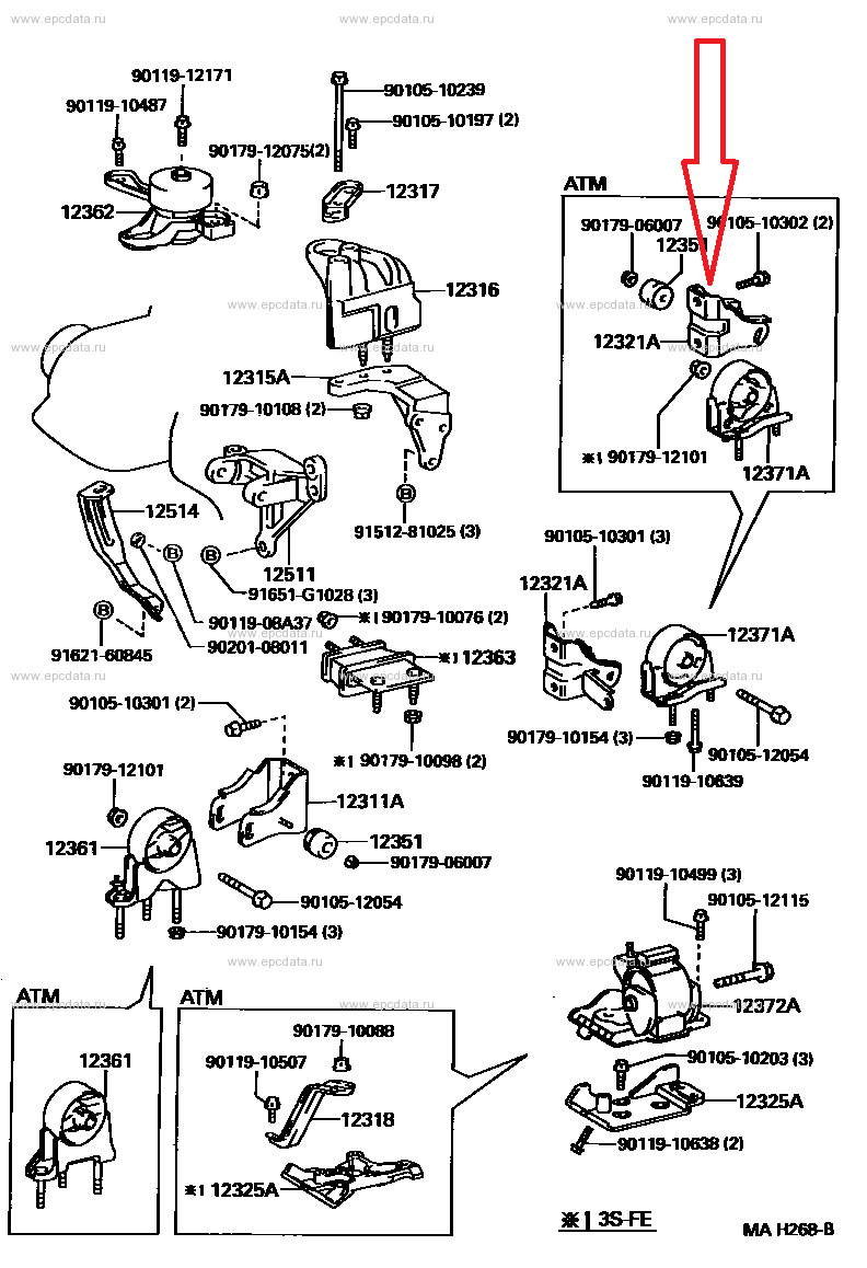

подскажите пожалуйста как заменить заднюю подушку,кузов sv40 .что откручивать? впечатление что без снятия рулевого не обойтись ....

Рулевое не нужно снимать, а вот продольную балку возможно.

ну вот уже кое что...... она вниз с балкой и уйдет?
подушку от балки открутить нада, и попытаться вытащить, если не получится то кронштейн крепления подушки с кпп придется тоже открутить (стрелкой показан), помоиму даже балку не надо опускать, удачи!
MAH268B.png [ 83.56 КБ | Просмотров: 4189 ]

интересно чем туда подлазить.подушка вверх точно не пойдет,учитывая её болты....
