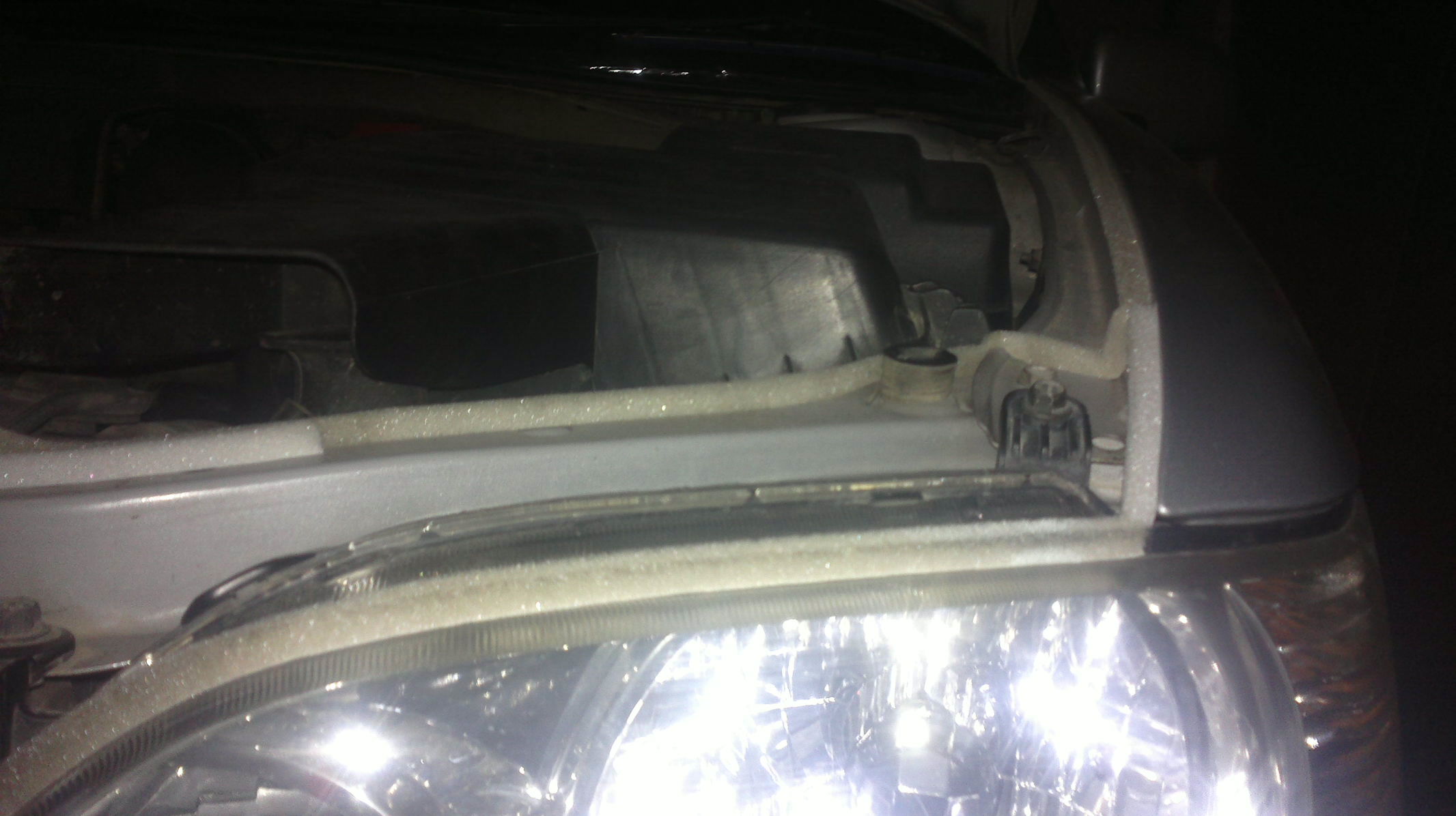

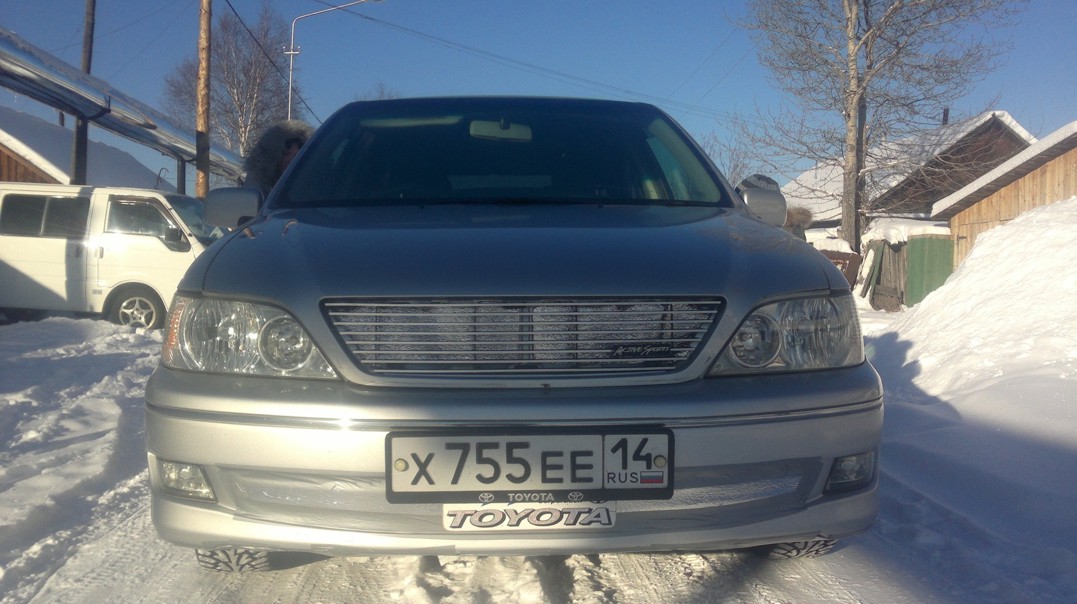

в сильный мороз радиатор закрывать всётаки стоит. я заклеил всю решотку , отверстия в бампере и все щели, даже там где капот прилегает к крыльям фарам и бамперу приклеил поролоновую ленту самоклейку. Это все не помогает твижку нагреца. но на ходу в - 45 помогает сохранить тепло, ну и остывает дольше.

может не очень красиво , но эфективно.
Комментарий к файлу: изолон под решоткой и на бампере
05112012267.jpg [ 164.07 КБ | Просмотров: 2141 ]

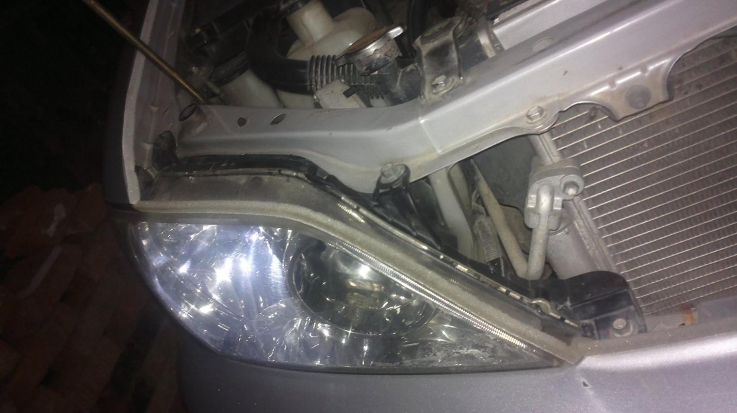

Комментарий к файлу: поролон на фарах
26112012311.jpg [ 227.47 КБ | Просмотров: 2141 ]
Комментарий к файлу: порлон на фарах
26112012313_1.jpg [ 205.24 КБ | Просмотров: 2141 ]

pavel12351 , а не лучше было б паролон на капот наклеить?
 Заголовок сообщения: Re: Утепление двигателя на зиму...
СообщениеДобавлено: 26 ноя 2012, 19:44
Сообщения: 202
Откуда: Якутия
Репутация: 7
он у меня и на капт наклеен я просто не стал фотать

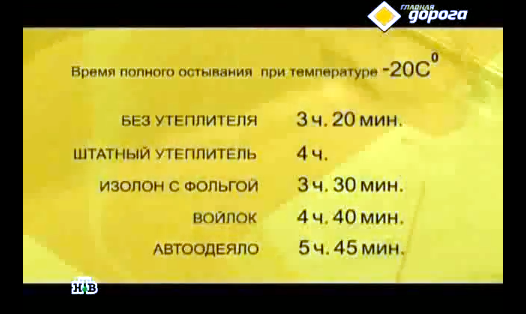

Кстати вот данные с теста передачи Главная Дорога по разным утеплителям двигателя:
Безымянный.png [ 114.64 КБ | Просмотров: 2092 ]
http://www.avtoteplo.net
Т.е. изолоновый утеплитель на остывание движка почти не влияет. Войлок увеличил время на час, автоодеяло на два часа. Войлок горит не плохо, автодеяло не горит. Штатный утеплитель, изолон и войлок на скорость прогрева двигателя до рабочей температуры не повлияли. По одеялу не ясно...

осталось только тент снизу натянуть и полная баня в подкапотном пространстве... кстати продаются жалюзи для замены всяких картонок, один раз поставил и потом с салона управляешь этим делом - http://silich.ru/zhal.html

Ну вот опять сказки пошли: теперь ты мне объясни как это твой волшебный изолон способствует нагреву движка? Нагреву движка способствует только расход бензина! и больше ничего, остыванию да, одеяла помогают, а вот нагрев тут уж извиняйте. Тем более автоодеяло толстое и лежит плотно на движке, а изолон прикрепленный к капоту мало чем отличается от штатной тряпки. Выдувать не мешает никак.

С той скоростью движения воздуха по коллектору, можно сказать он вообще нифига не нагревается хоть 100 градусов на коллекторе будет, эт все ерундопель. Один толк от одеяла - при перебежках не так сильно остывает, остальное это байки для рекламы.
Прогрев коробки это уж совсем фантастика. Ее чтоб нагреть в -30 надо километров 7-10 проехать.
