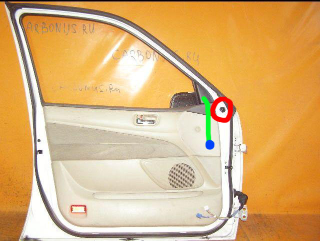

Други, нужно ли при замене левого зеркала снимать обшивку двери?
Инструкция есть где?
55 куз

снимай уголок пластмассовый,в углу двери,начинай сверху его вынимать,а остальное увидишь :)

уголок я снял, увидел 2 болта, а вот 3-го, самый дальний из салона, судя по всему под обшивкой, вот и вопрос, нужно ли снимать обшивку двери.

обшиву снимать надо, там разъем от зеркала далеко спрятан

Снимать обшивку нужно!
Разъём зеркала далеко по обшивкой!
А третий болт крепления зеркала находится под чёрной заглушкой (на фото в красном кружке)
2617900.jpg [ 78.92 КБ | Просмотров: 1691 ]
