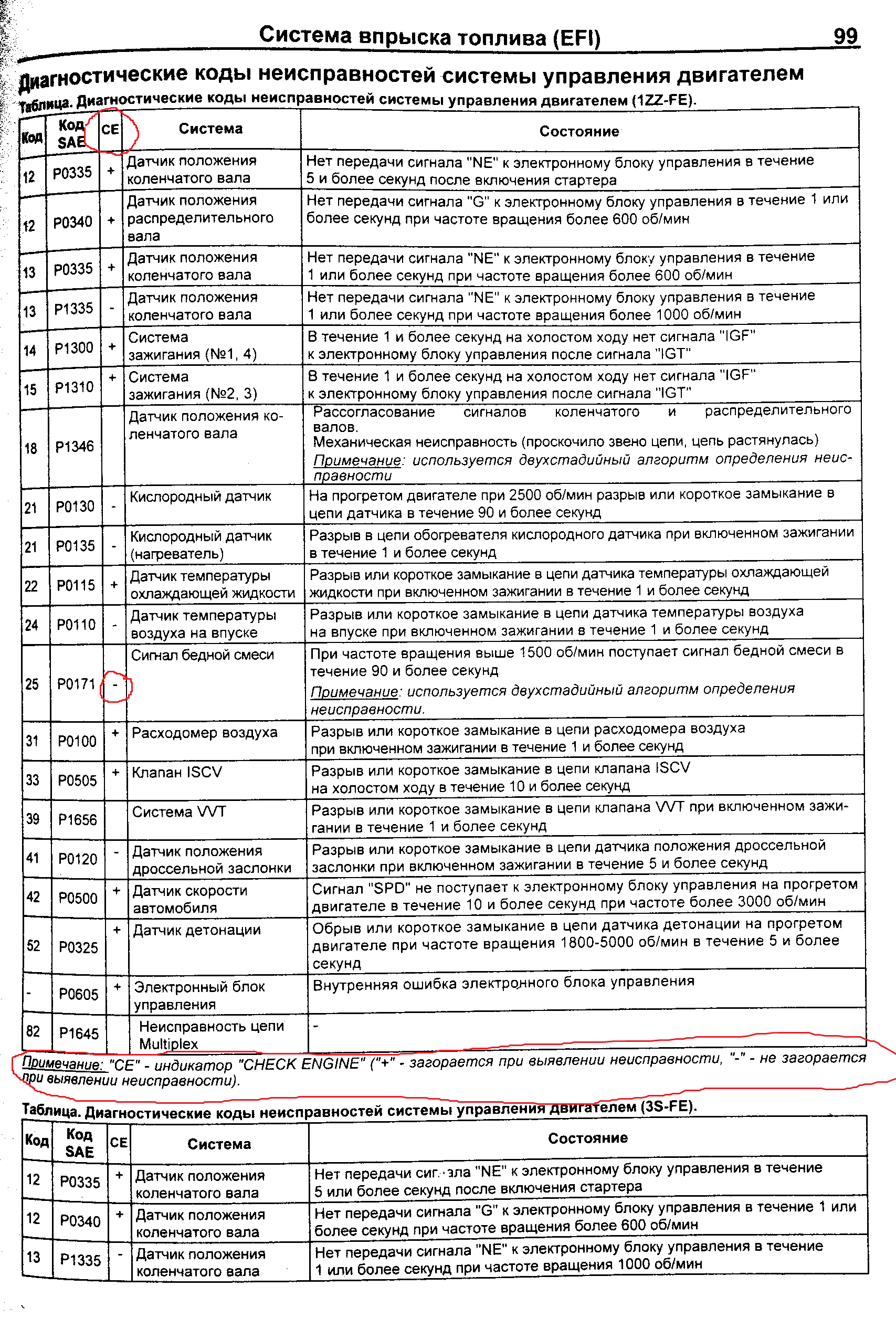

В этой машине такого быть не должно, это моя вторая виста в кузове 50, изучил почти все в ней, лампочки в панельке менял не раз, на "D" сгорала, и подсветка общая панельки, соединений никаких там нет, блок предохранителей тоже в порядке, менял там пару раз большой предохранитель после коротыша на габаритах, и кроме того это бывшая машина создателя этого сайта Эдуарда, насколько я его знаю он бы такое никогда не пропустил... Хотя поведение лампочек очень странное, согласен, не должны они одновременно моргать одним кодом... И еще странность в книжке написано что при появлении "в голове" ошибки Р0171 Chek загораться не должен...
